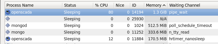

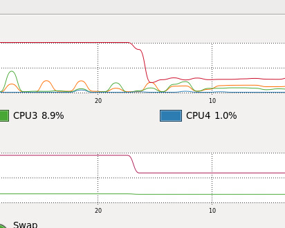

Краха в этот раз не было. Но было зависание OpenSCADA.
Описание условий в сообщении от 14. 01. 2014 [16:33] на странице http://oscada.org/ru/forum/posts//opc_ua//8/
После того, как увидел более 800 сброшенных соединений, перешел на вкладку Debug проекта. И в это время OpenSCADA перестала отвечать.
Во время зависания OpenSCADA у нее было высокое потребление ресурсов, есть скриншоты.
Подождал несколько минут, и убил процесс.
Краш репорта в папке проекта не появилось.
Думаю, что зависание связано с крахом в 1-м сообщении, поскольку в 1-м случае тоже завершался демонстрационный период IWS (и значит увеличивалось число соединений сброшенных по лимиту).
Каких ресурсов?

Каких ресурсов?
80% CPU, 1,3 Gb Memory. Есть скриншоты в пред. сообщении.
