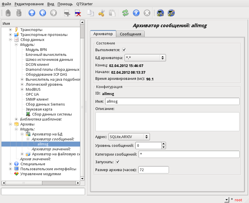

Опять проблема с архивом сообщений. Сделал архиватор на 72 часа, проект новый. После выходных все опять очищается
В чем может быть проблема?
Снимок-OpenSCADA QTCfg: Work station.png (File type: image/png, Size: 109.2 kilobytes) — 2407 downloads

И в чём собственно проблема? Это означает, что участок старых данных был за границей в 72 часа, а в последнее время данных просто не было. Вот и получилось, что после удаления старых данных в архиве ничего не осталось.
Открывайте исходник и анализируйте, если не понятно!

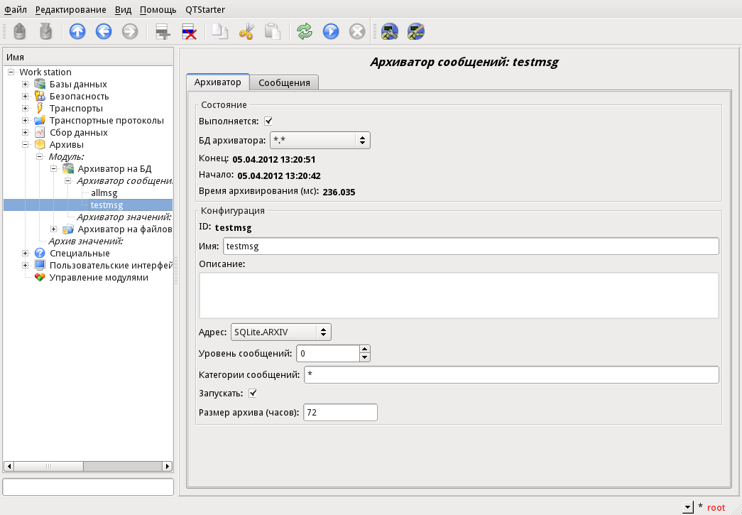

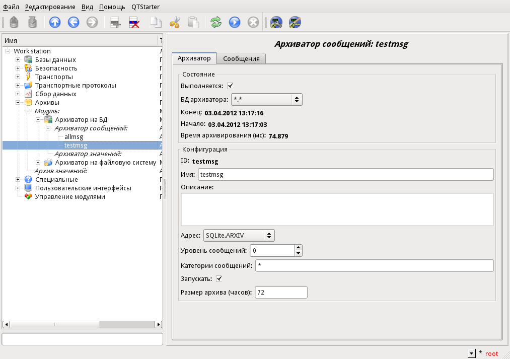

Провел эксперимент
создаю архиватор на 72ч, хранение в БД
Запускаю его, жду появления первых сообщений
Выключаю скаду
Меняю в системе время плюс двое суток = 48ч
Запускаю скаду, первых сообщений в архиве нет. Установлено новое время начала архиватора. А прошло двое суток, а не более 3-х.
Скрины прилагаю
Снимок-OpenSCADA QTCfg: Work station-1.png (File type: image/png, Size: 91.94 kilobytes) — 2424 downloads
Снимок-OpenSCADA QTCfg: Work station-2.png (File type: image/png, Size: 90.44 kilobytes) — 2480 downloads
