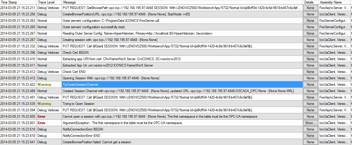

Нашел в логах Genesis64 ошибку
HTML
<record level="800" timestamp="2014-03-05T16:52:54.859" processID="6532" threadID="86" file="Unknown" lineNo="0" SeqNo="919666" colNo="0" processName="C:\Program Files\ICONICS\GENESIS64\Components\IcoFwxServer.exe" threadName="Session Worker: opc.tcp://192.168.195.97:4848 - [None:None]" appDomainID="50081034" appDomainName="IcoFwxServer.exe" assemblyName="IcoUaClient, Version=10.80.118.0, Culture=neutral, PublicKeyToken=58aa7495915e8ed4" assemblyCodebase="file:///c:/program files/ICONICS/genesis64/components/IcoUaClient.DLL" namespace="Ico.Fwx.Ua.Client" class="UaClientSession" method="a(String A_0, PasswordCache A_1, Boolean A_2, String&amp; A_3)">
  <message>Cannot open a session with opc.tcp://192.168.195.97:4848 - [None:None], The first namespace in the table must be the OPC-UA namespace.</message>
</record>
И о чём это говорит, разве только о проблемах с таблицей NS у клиента.

Не помогло для 2063. Думаю что добавление NS 100 случайным образом и не должно было помочь. Слишком уж просто все было бы. Вряд ли проблемы в серт. клиенте, который также работает с серт. серверами. Я могу предположить, что он клиент Genesis64 работает более строго, чем остальные клиенты.
А таблицу NS клиент строит не получая ли ее от сервера ? Почему с другими серверами нет проблемы с таблицей NS ? Может как раз потому, что у других серверов эти NS присутствуют и в нужном синтаксисе и содержании ?
Добавил скриншот полного лога как появляется ошибка и весь лог.
