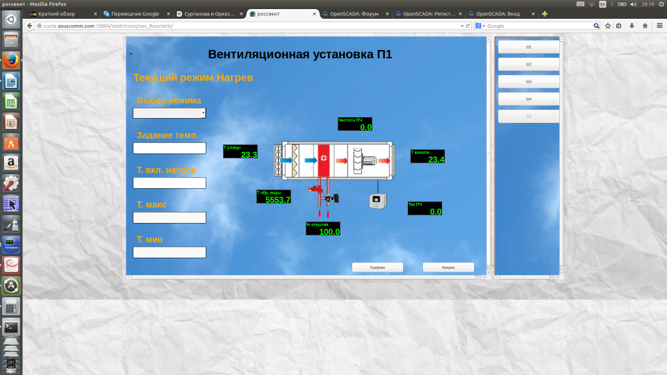

Добрый день!!!
При открытии проекта в браузере на контейнерах box появляются полосы прокрутки а при переключении страниц пропадают.
[This article was edited 1 times, at last 19.10.2014 at 19:28.]

Written on: 19. 10. 2014 [19:34]
У меня не появляется (Chromium, FireFox), хотя как раз на них, при подключении к готовому сеансу, не убираются.
Погляжу.
Written on: 21. 10. 2014 [22:25]
Исправлено!
