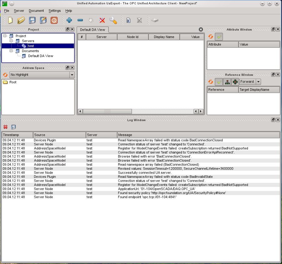

Суть проблемы:

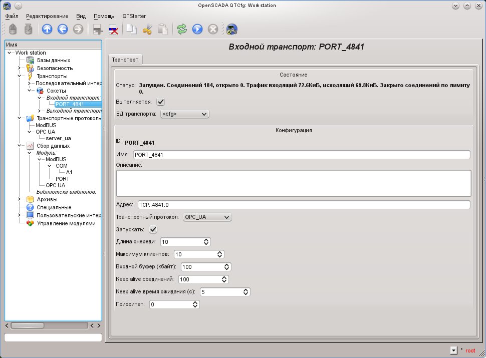

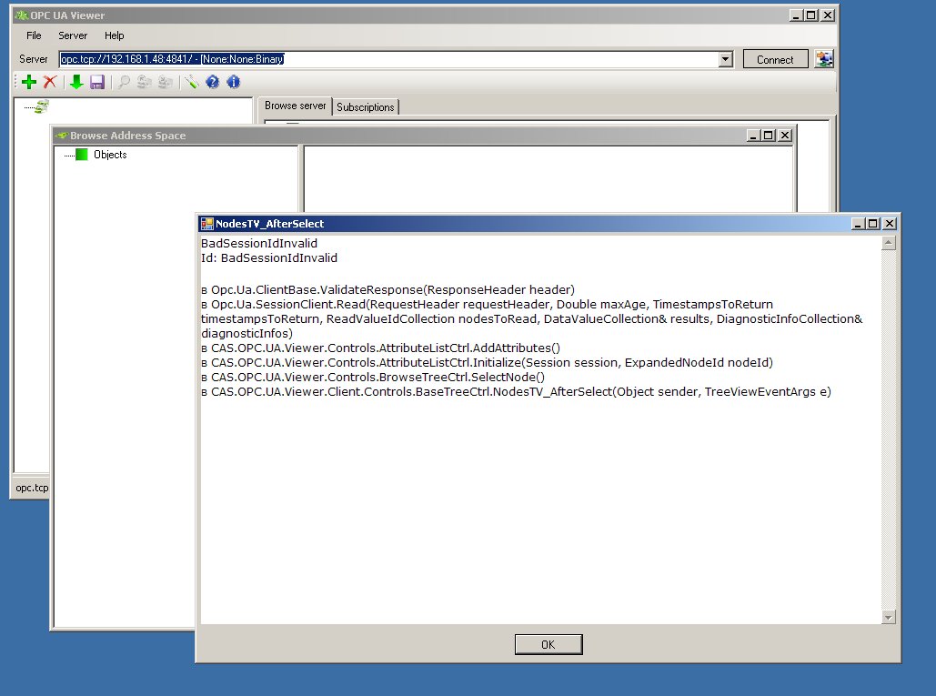

На OpenSCADA 0.7.2/0.8.0 (5.04.12) настроен OPC UA сервер и OPC UA клиент, которые корректно обмениваются данными между собой. Дерево объектов клиент, естественно, видит. При попытке подключится с серверу сторонним просмотрщиком (как с использованием ключей, так и без) соединение устанавливается, но не функционирует.
Использовались просмотрщики:
UaExpert 1.2.1 164 от unified-automation unified-automation
OPC UA Viewer 1.00.10 от commsvr
Просмотрщики "перекрестно" проверялись на OPC UA демосерверах от данных фирм - функционирование нормальное.
Возможно - данные по которым создавался OPC UA модуль на базе обеспечения от unified-automation устарели (тем более, согласно вики- там имелись несоответствия спецификации)?
[This article was edited 1 times, at last 09.04.2012 at 10:58.]
Written on: 09. 04. 2012 [11:18]
"UTiM" wrote:
Суть проблемы:
Функционирует, ибо на UaExpert и отлаживалось. Просто OpenSCADA сейчас не реализует запросов "Notify", что Вы и пытались сделать. Документацию на модуль почитайте!
