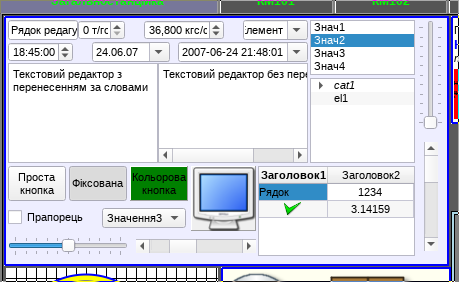

У мене немає там жодних проблем у коректній локалі, яка і передбачає відповідний до неї вивід безпосередньо бібліотекою Qt, а не OpenSCADA!
На вкладеному кадрі друге поле зверху ліворуч відображає 67500 у локалі uk_UA.UTF-8.
