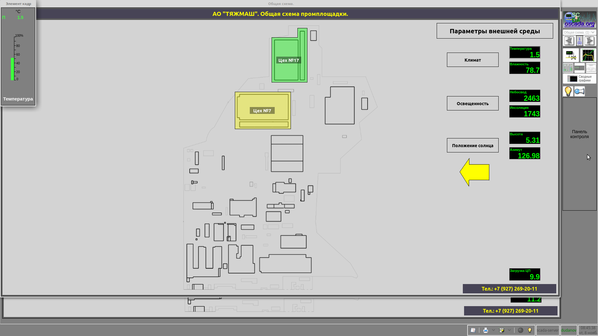

На самом деле баг проявляется довольно давно, но в Changelog в SVN под выходом релиза 2583 стояло исправление, как я понимаю, именно этой ошибки:
- FIX:UI.Vision: Prevented from processing operations of the widgets arrangement into inactive windows.
Так вот после обновления данная ошибка так и продолжает проявляться.

Снимок экрана в 2018-11-08 08-45-38.png (File type: image/png, Size: 128.09 kilobytes) — 3314 downloads

Благодарю за ответ, Роман. Попробую оставить на пару-тройку дней Демо-проект АГЛКС. С группой страниц проблем быть не должно, все работает нормально, но вот именно когда оставляешь проект работать в Vision пару дней без контроля (у меня в виртуальной машине), то и получается это, выделяется сам виджет "Отображение аналогового" (обретает фокус) и копируется сверху окно мнемосхемы и панель управления. Попробую разобраться по Вашей рекомендации. Спасибо еще раз.

Сергей, скажите пару слов пожалуйста, как на этом предприятии используются погодные данные? на что влияют, и откуда берутся?
Written on: 22. 01. 2019 [09:24]
dudanov
Sergey Dudanov
registered since: 14.08.2013
Posts: 26
Для данных задач выделен ПЛК (использую Modicon M251), расположенный в серверной одного из зданий предприятия (для обеспечения резервного питания и доступа в сеть), на аналоговый модуль заводятся несколько датчиков: 4 для освещенности (1 сумеречный (0-1000 lx), 2-а диффузного (0-50000 lx) с разных сторон зданий и 1-н солнечной инсоляции (0-100000lx) над крышей), а также датчик температуры и влажности. ПЛК выполняет: расчет положения солнца по географическим координатам и времени (RTC синхронизируются по NTP), в зависимости от этого по алгоритму переключается с одного датчика на другой, интерполируя данные, и таким образом в сеть выдает по ModbusTCP освещенность неба и инсоляцию, температуру, влажность. На него же возложено и другие многие задачи, такие как управление уличным освещением, различными сетевыми табло и т.п.
Диффузная освещенность (небосвод) и солнечная инсоляция используются для управления: уличным освещением, освещением в цехах (для оптимизации энергозатрат, пока без, но планируется диммирование), ну и по мелочи (например, автоматическое управление яркостью различных уличных табло с управлением по локальной сети (в настоящее время управляются внешние часы на главном здании предприятия)).
Температура и влажность - используются централизованно для корректировки управления вентсистемами, отправки данных на те же часы, внешние табло с информационной целью.
Положение солнца - рассчитывается ПЛК как было сказано выше.
Скада только визуализирует эти данные.
