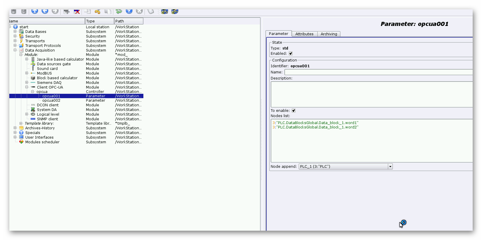

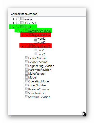

Во вложении 001.png представлены узлы и атрибуты некоторого opc ua сервера opc.tcp://192.168.0.9:4840

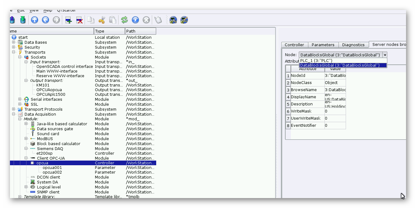

Зеленым подсвечены узлы, которые OpenScada видит, красным, которые не видит, остальные (без подсвечивания) не смотрел, интересует только ветка PLC_1. Видимость узлов проверяю вкладке <Server nodes browser> см. вложение 002.png
На вкладке Parametr в поле Node list прописываю интересующие тэги (см вложение 003)
3:"PLC.DataBlocksGlobal.Data_block_1.word1"
3:"PLC.DataBlocksGlobal.Data_block_1.word2"

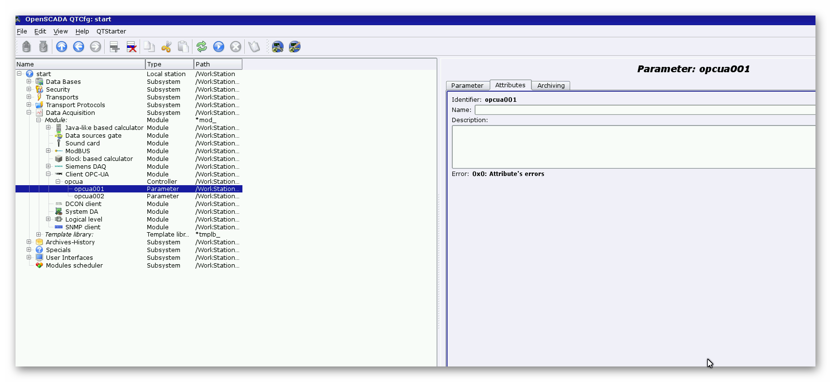

На вкладке атрибут ничего не появляется см вложение 004

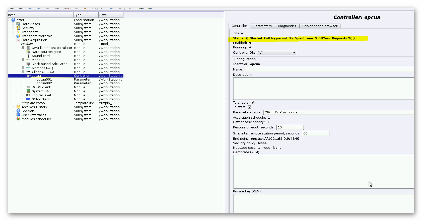

Судя по статусу на вкладке Controller связь с opc ua сервером есть (см. вложение 005)
Что сервер возвращает, то и показывается!
Нет значит такого и идентификатор узла некорректный.
Сканировал узлы и атрибуты другим софтом, все норм.
Только по этому уже можно судить о наличии связи.

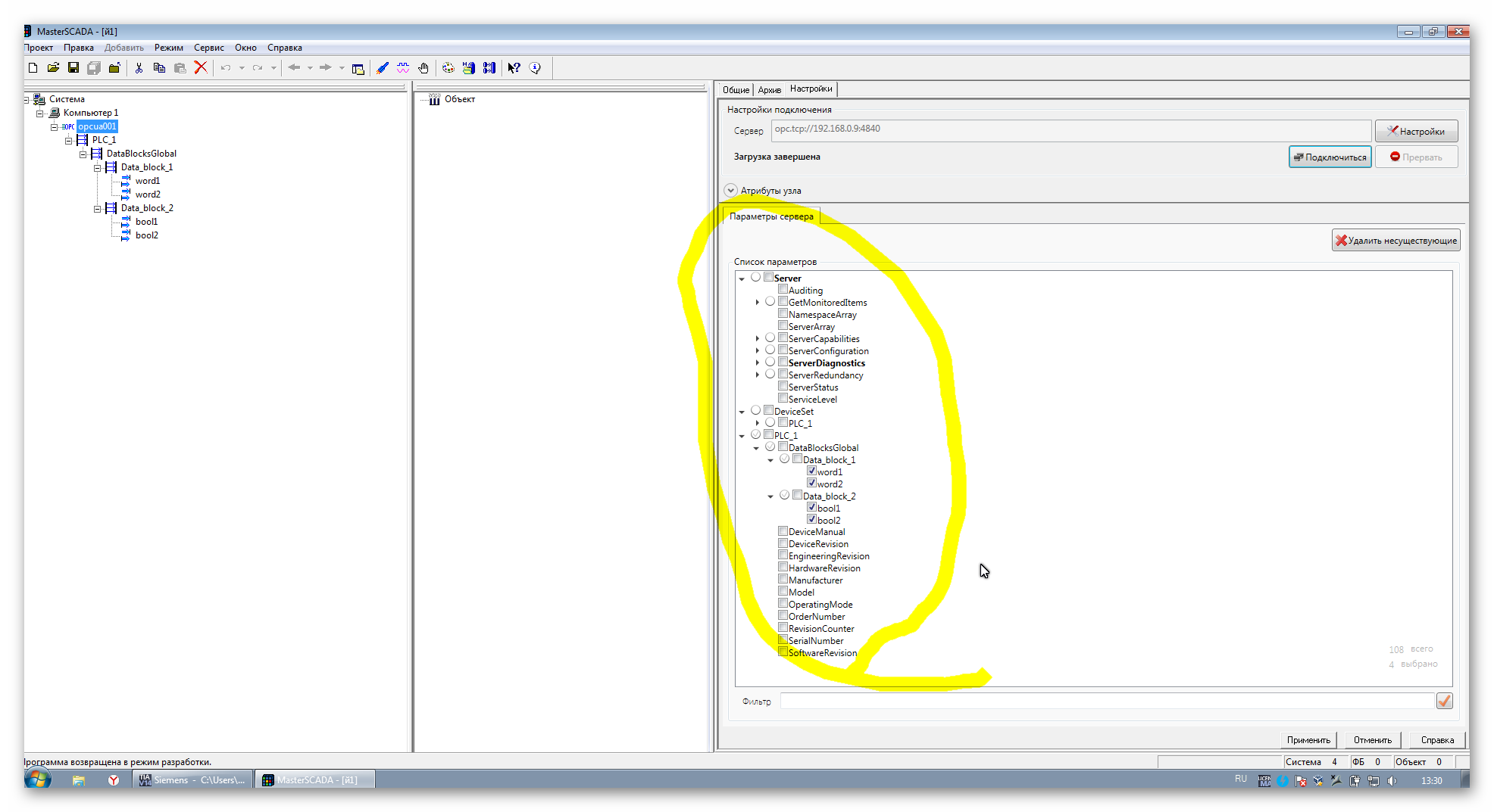

По поводу ответа сервера, специально в конце написал (вложение 007), что при сканировании другим софтом ( https://insat.ru/products/?category=9 ) все нормально, вижу все узлы и атрибуты (вложение 008)

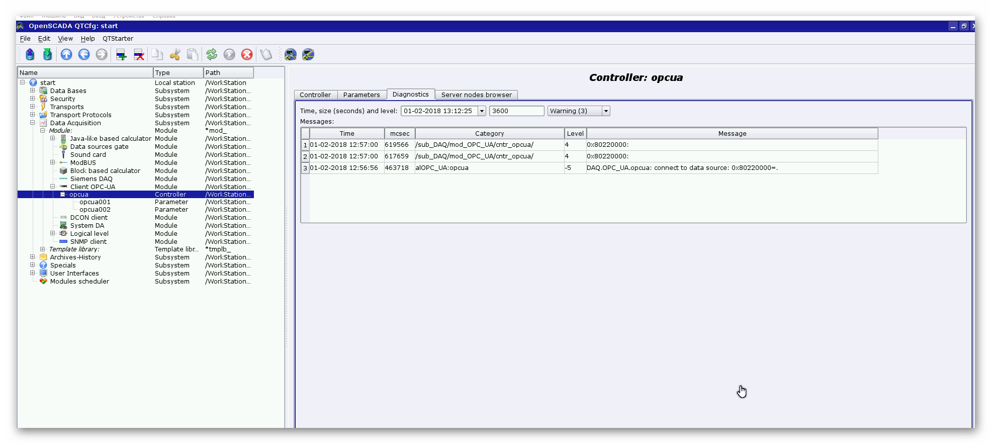

во вложении 009 сообщения с вкладки диагностика
