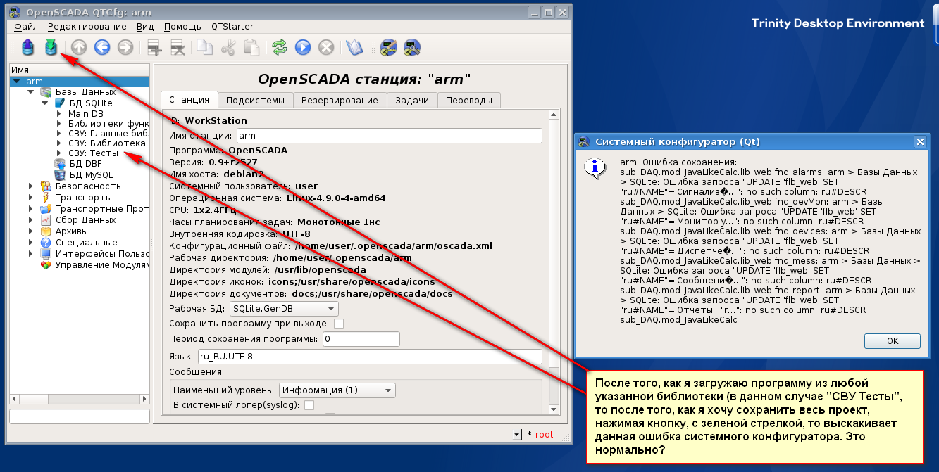

Был загружен Debian_9-OpenSCADA_0.9+r2527-TDE_R14-amd64-LiveCD_USB
Затем он был развёрнут на виртуалке виртуалбокс.
Далее был создан проект "arm"
Далее добавлены библиотеки, что описываются в быстром старте.
Загружаю программу из баз данных этих библиотек.
Пытаюсь сохранить весь проект и получаю ошибку сохранения. (во вложении на картинке)
Это нормально?
Written on: 28. 01. 2018 [14:16]
"ANDMAN" wrote:
Это нормально?
Нормально, если доступ к БД RO потому как иначе структура БД расширяется, да и нет у меня такого нигде.
Не ошибка!
