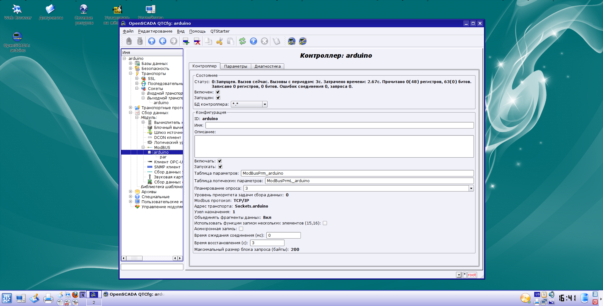

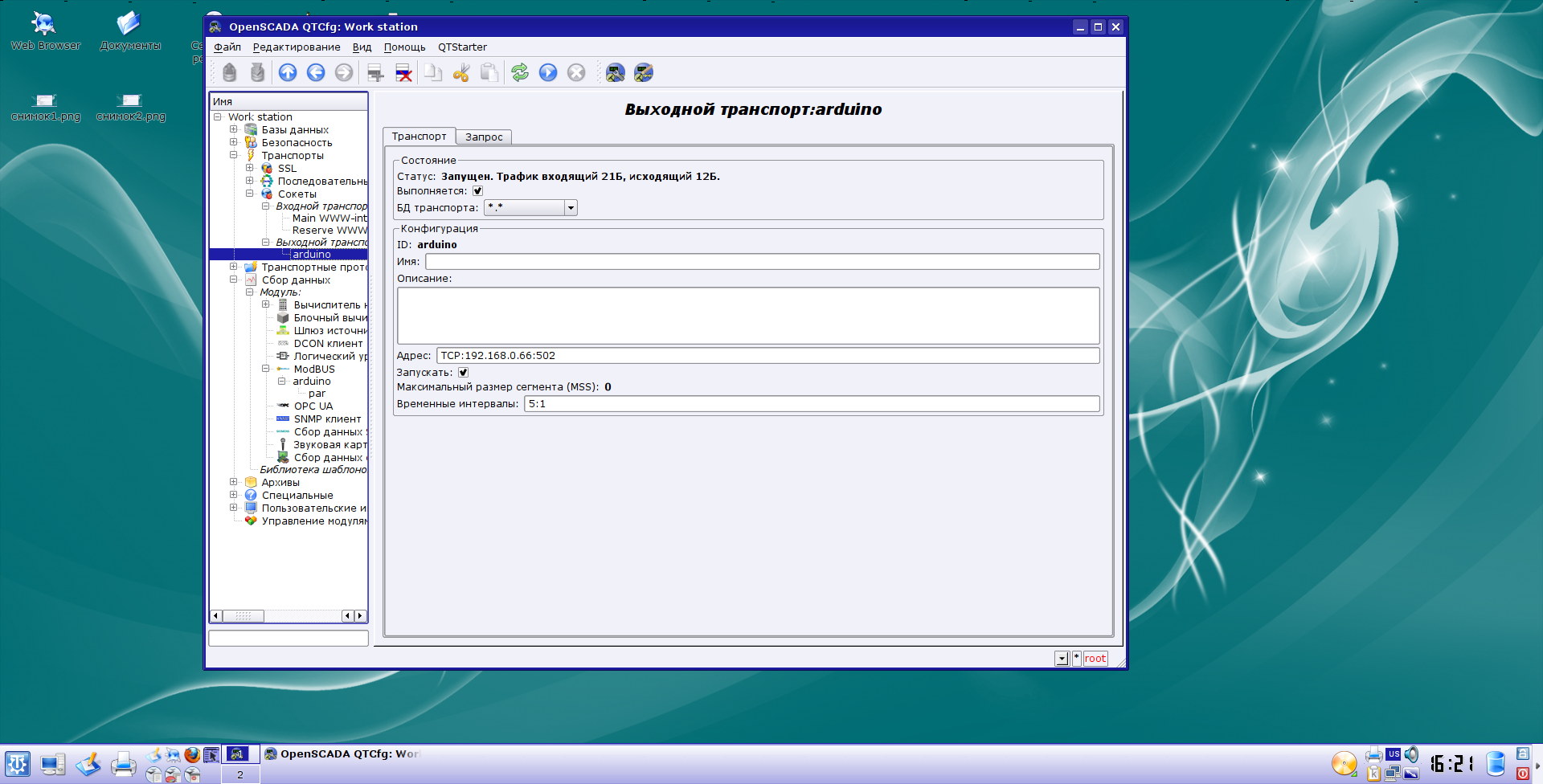

Организована сеть: Ус-во для автоматизации дома (Modbus TCP Slave) + Сервак с OpenScada (Modbus TCP Master). Собственно вопрос в следующем. До недавнего времени стояла Opensacada версия 8 (источник с лайф сиди ALTLinux_6-OpenSCADA_0.8.13-TDE_3.5.13.2-i586-LiveCD_USB.iso)
Сегодня попробовал 9 версию (источник - Debian_8-OpenSCADA_0.9+r2403-TDE_R14-i386-LiveCD_USB.iso)
Обнаружил неприятную вещь, а именно - увеличилось время опроса по модбас. Если в 8й версии время опроса было порядка 200-300 мсек, то в 9й стало 8-10 секунд (!). Настройки идентичны, специально проверил еще и на "чистой" 8й версии. Не могу понять причину увеличения времени. Если что - просто информирую о собственном эксперименте. Мб я где-то не прав... :-?

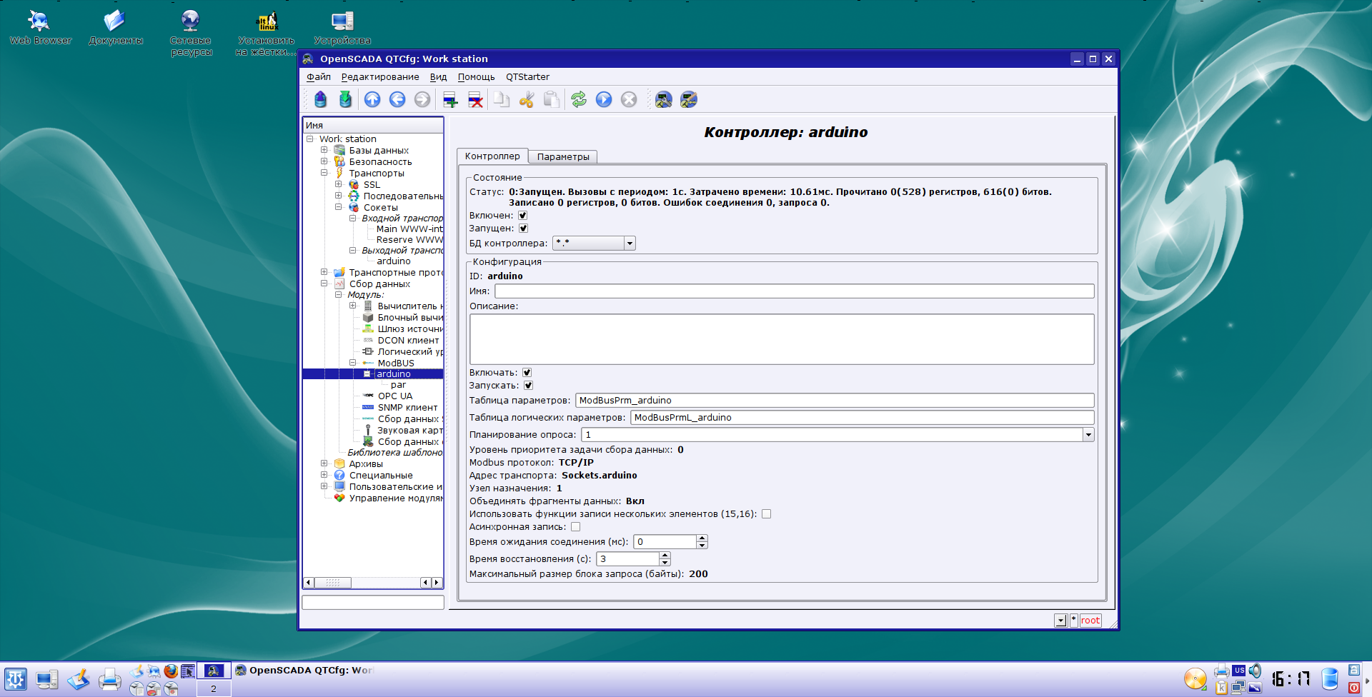

чистый проект в 8й и 9й версиях. аппартная часть не меняется. пробую читать/записывать 7 битов и читать 6 регистров. прошу обратить внимание на время опроса между 8 и 9 версией... проекты идентичны. в аглкс тоже самое

И да, код транспорта и ModBus в 0.8 LTS и 0.9 Work почти идентичен, поскольку синхронизируется!
Единственно было добавлено чтение ошибки сокета, при нулевом результате чтения ответа, что могло оказаться небыстрым в отдельных случаях. Перенёс проверку ошибки сокета на второй шаг нулевого результата, чтобы дать время на запаздалое чтение после корректного select():
2016-07-21 Roman
- !!:Transport.Sockets: Output transport's reading reply in check to SO_ERROR moved to step 2 for take some time for delayed read
but same SO_ERROR reading somtime long.
Проверяйте завтра!
