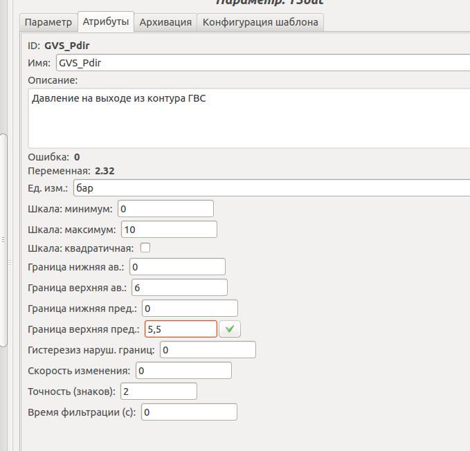

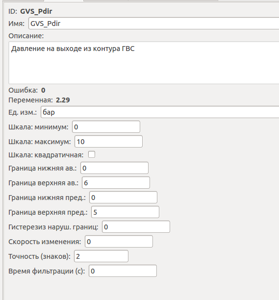

Поля атрибутов объектов логического уровня не принимают дробные значения.
На скриншотах видно на примере ввода дробного значения в поле "Граница верхняя предаварийная".

Written on: 25. 04. 2016 [11:34]
У меня принимает, т.е. не ошибка!
А это вероятно некорректные игры с локалью, смотрим тут.
Однако конкретно тут локаль правильная и точка используется!
Written on: 25. 04. 2016 [12:20]
s03Hejd
Jo Zoid
registered since: 31.03.2016
Posts: 33
Да, проблема была в настройках локали. Спасибо.
