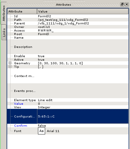

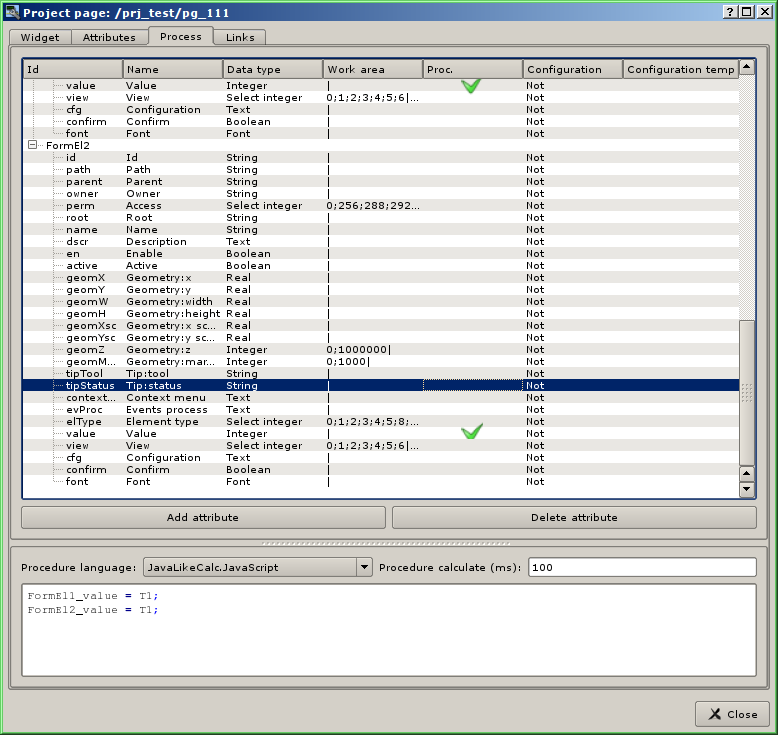

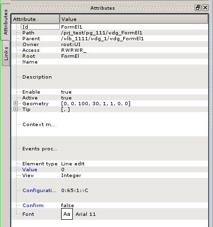

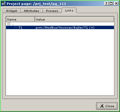

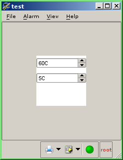

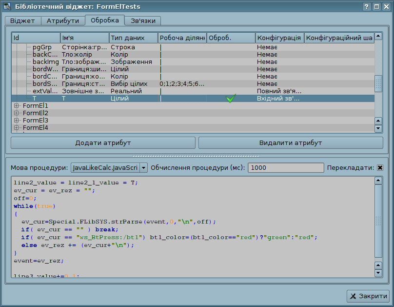

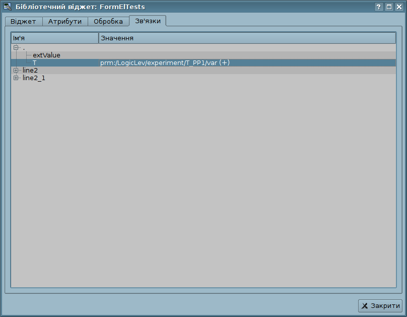

Перепроверил всё более детально. Ошибка есть.
FormEl режим LineEdit. Check = false. (при Check = true всё ок).
Через процедуру присваиваем элементу значение... (Если задаём ссылку на прямую, опять всё ОК)
Ошибка появляется при условии, что в конфигурации min != 0 Естественно min < value < max
На скриншотах всё видно.

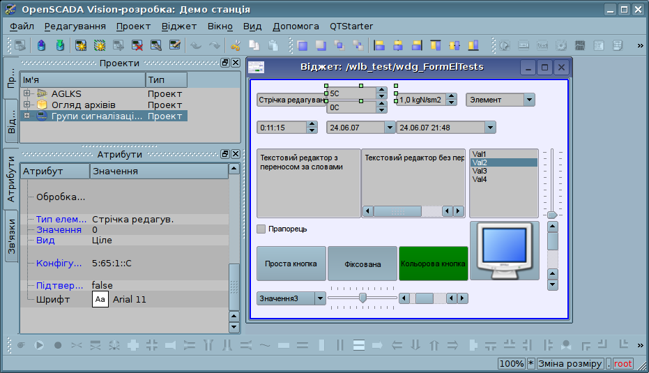

Во первых, есть тестовый кадр с элементами формы, который всё описанное опровергает.
Во вторых, на этом тестовом кадре и нужно воспроизводить если Вы хотите чтобы кто-то вникал в проблему.
И в третьих, хоть немного задумывайтесь о том как подобное многократно работает и ни у кого вопросов не вызывает.
У меня не видно, смотрим экраны с тестовой страницей!
Не ошибка!
