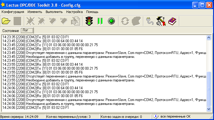

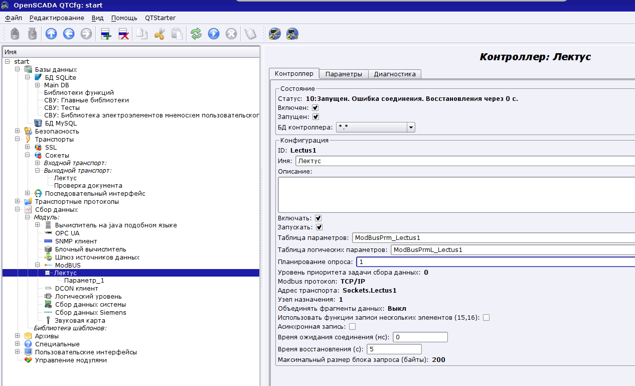

Создал транспорт.
Создал модуль сбора данных.

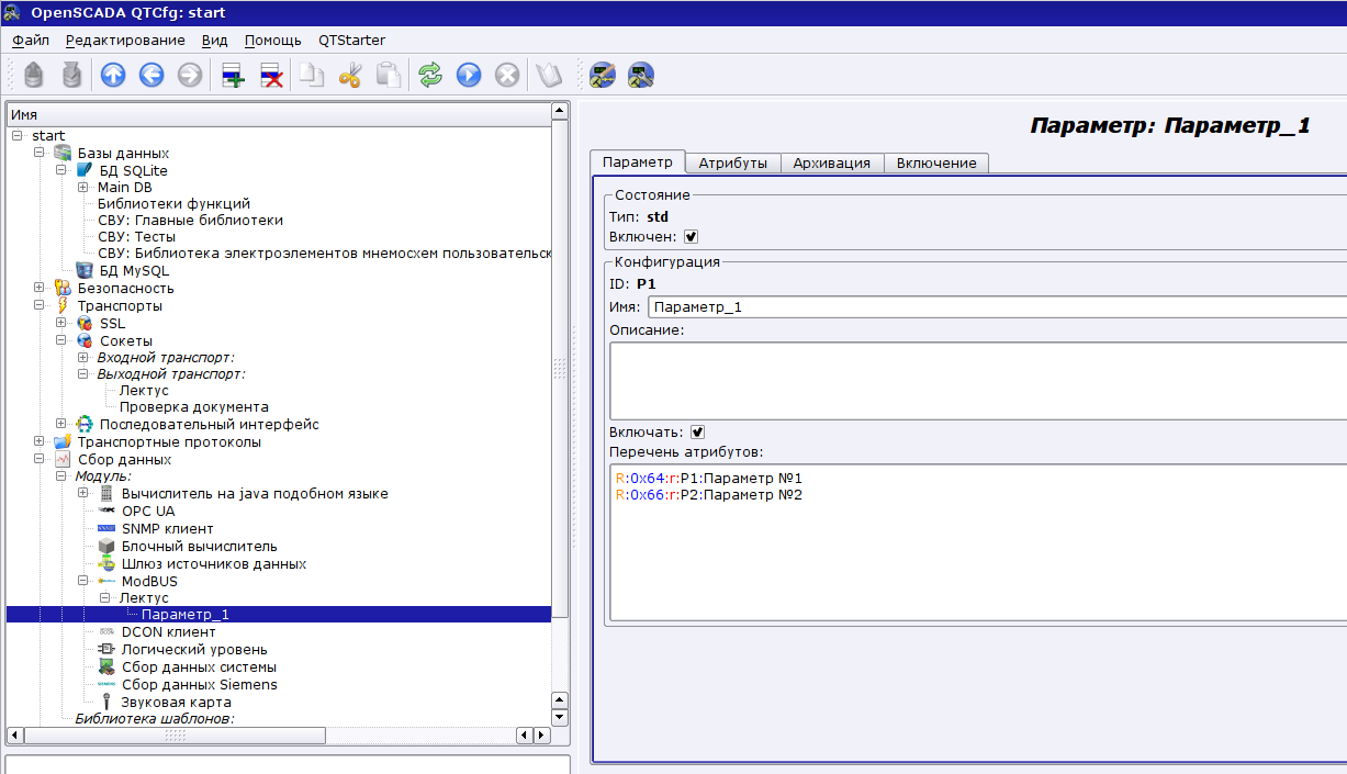

Перечень атрибутов создал такой:
R:0x64:r:P1:Параметр №1
R:0x66:r:P2:Параметр №2
Запустил и вижу странные исходящие телеграммы в порту:
1. 01-03-00-64-00-03-44-14
2. 01-03-01-00-00-01-85-F6
Как сие объяснить?

На такой перечень атрибутов должен быть такая последовательность телеграмм:
1. 01 03 00 64 00 01 C5 D5
2. 01 03 00 66 00 01 64 15
А получается скада формирует две не правильные телеграммы.
В первой число опрашиваемых регистров вдруг с чего то стало равно 3
Во второй вообще опрашивается регистр с левым адресом.

А потом включайте диагностику OpenSCADA и оттуда приводите реальные дампы запросов, а не "бред" сторонних программ. Кроме того, OpenSCADA шлёт ModBus/TCP, а сторонняя программа рассказывает о ModBus/RTU!

Вообще создаётся впечатление, что как то не всегда в БД заносятся изменения в перечне атрибутов.
Был такой перечень:
В первой телеграмме количество опрашиваемых регистров было 3, это еще понятно, групповой опрос и всё такое.
Наличие второй телеграммы с опросом регистра 0х100 пока загадка.
Затем я поменял перечень на такой:
R:0x67:r:P2:Параметр №2
Сохранил изменения в БД.
После этого в первая телеграмма стала такой: 01-03-00-64-00-04-05-D6 вроде всё правильно.
Вторая паразитная телеграмма так и не исчезла.
После я поменял перечень обратно на такой:
Снова сохранил изменения в БД.
И ожидал увидеть первую телеграмму такой: 01 03 00 66 00 03 E5 D4 , но нет она была снова такой : 01-03-00-64-00-04-05-D6
:bang:
И снова вторая паразитная телеграмма так и не исчезла.
Где собака зарыта?
