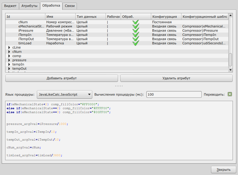

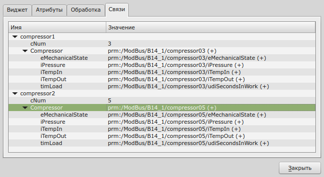

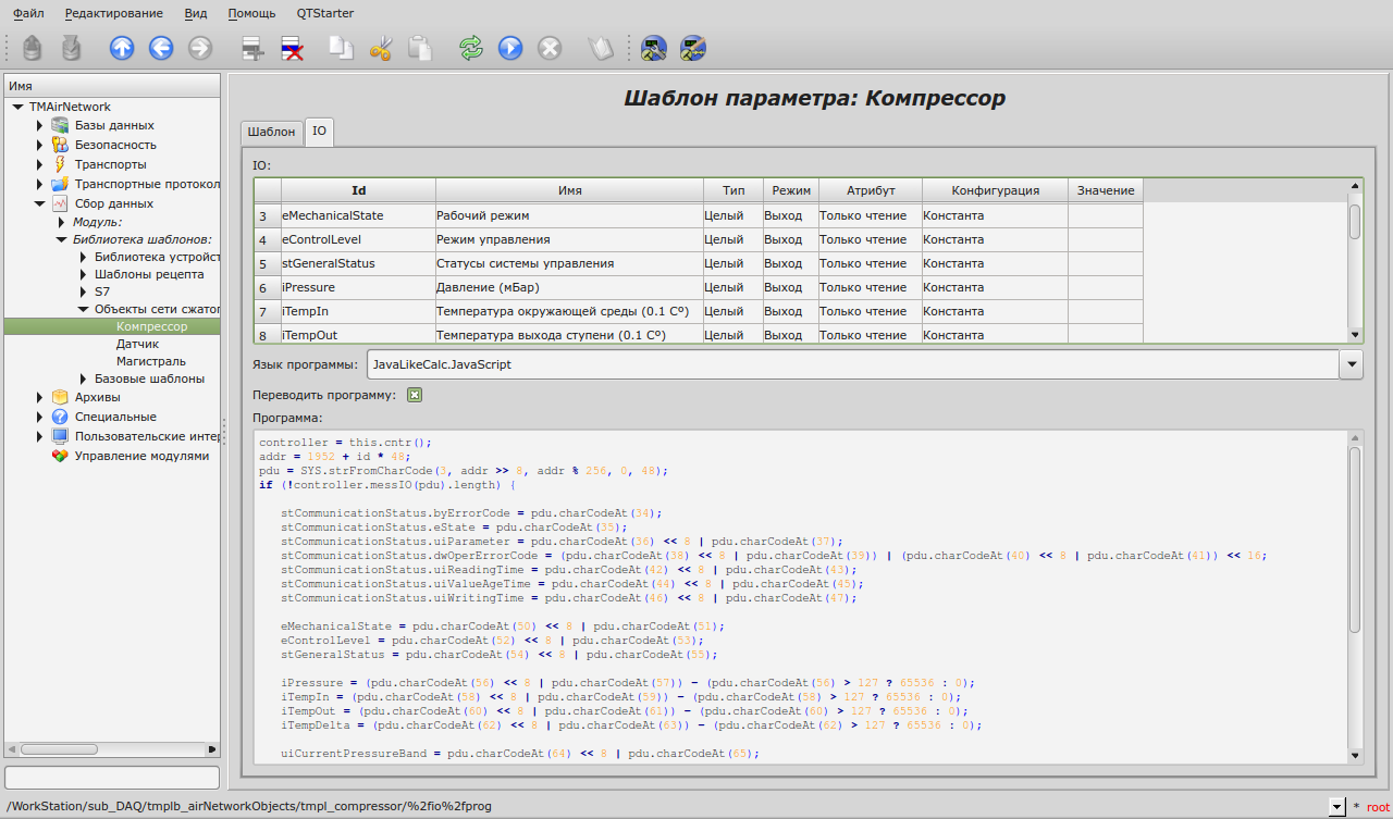

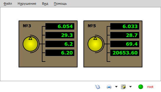

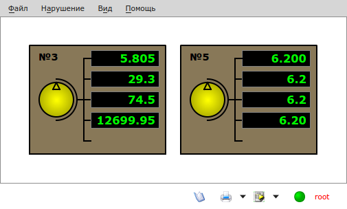

Здравствуйте.
Мои действия:
1. Создаю шаблон DAQ
2. Создаю Modbus контроллер и логические параметры на основе созданного шаблона
3. Обмен данными 100% происходит без ошибок, все регистры читаются
4. Создаю собственные виджеты на основе базовых
5. Помещаю виджеты на созданную тестовую страницу нового проекта
6. Привязываю переменные связи с данными из DAQ Modbus
7. Запускаю тестовую страницу
В итоге происходят хаотичные сбои связки с данными. Прикрепляю скриншоты. (6.2 - значение по-умолчанию -> ошибка привязки)
Баг?

Не было бы вопроса, если бы была ошибка и данные вообще не обновлялись, а неподхват происходит именно что хаотично, при этом запуске на одном виджете один или несколько параметров, в другом запуске - другие в другом виджете...

Вот сейчас дописал в проект еще один шаблон DAQ, используя уже стандартную обработку модуля Modbus (не используя PDU), и создал на его основе все те же 2 параметра опроса компрессоров, привязав к тем же виджетам в проекте. Результат тот же.
