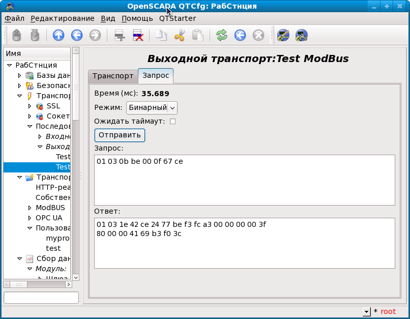

Здравствуйте! Не удается получить 20 байтный ответ через ком-порт, приходит не полный ответ, опрашиваю из функции через пользовательский протокол.
Получаю его только на странице настройки исходящего транспорта вкладка "Запрос" если установить галочку "Ожидать тайм аут", но если галочку убрать то приходит не полный ответ.
Подскажите в чем может быть проблема?

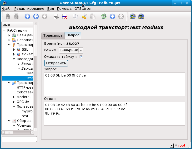

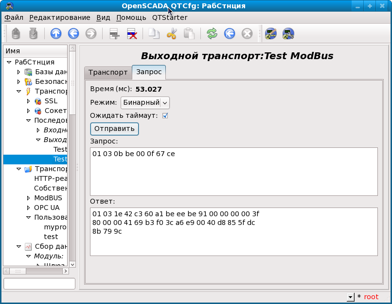

Вот настройки выходного транспорта
/dev/ttyS0:19200:8E1 тайминги пробовал от такого 586:5.73 до такого 3000:500
Вот что получаю с помощью выходного траспорта (вкладка запрос):
1.Получаю полный ответ (смотрю по количеству запрошенных байтов) когда галка "Ожидать таймаут" установлена принтскрин в файле norma.png
2.Получаю неполный ответ если галку убираю, такая же ситуация и при запросе из функции, файл not_norma.png
Подскажите где я что не правильно делаю, как получить полный ответ в функцию?
