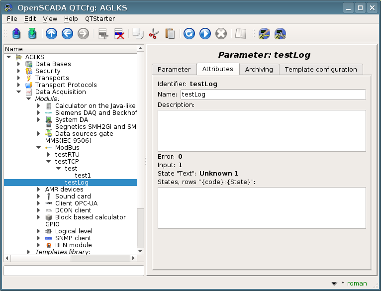

"sonder" wrote:
Если сконфигурировать атрибут логического параметра контроллера модбас на чтение бита входа (CI:X), то через интерфейс информация читается, счетчик успешных чтений увеличивается, но атрибуту значение не присваивается (всегда <EVAL>)
DemoDB, ModBus.testTCP.testLog от шаблона base.codeState, вход установлен в "C:3".
=> корректно читается.
Следовательно — не ошибка.
