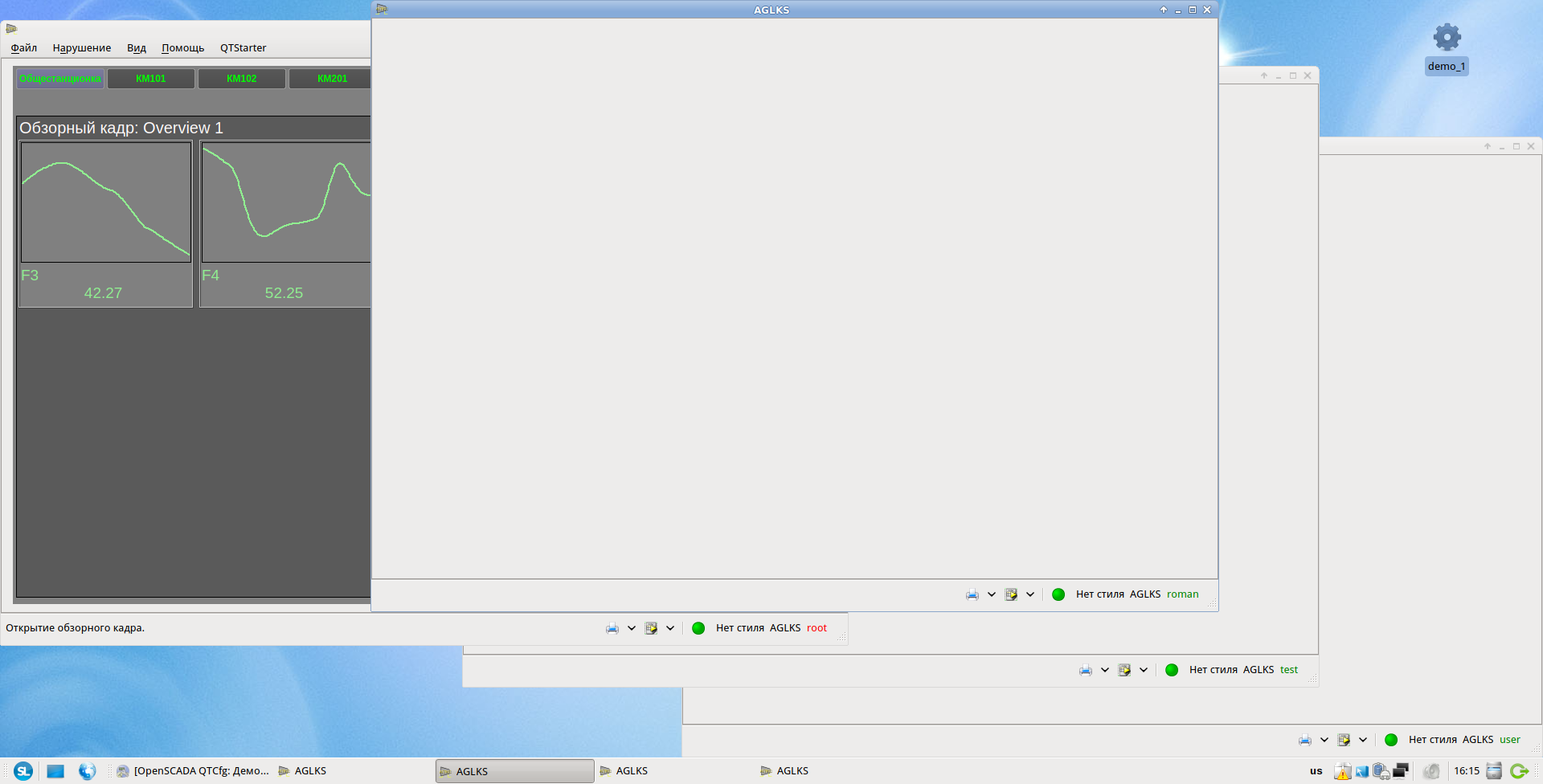

Сегодня наблюдал сбой на только-что установленных ubuntu 12.04 и altlinux 6.0.1. с четырьмя сеансами от всех четырех пользователей демо-станции.При трех сеансах может иногда и больше часа продержаться.
В файлах снимок экрана после сбоя и конфигурация, на которой запускаю визуализацию АГЛКС.
