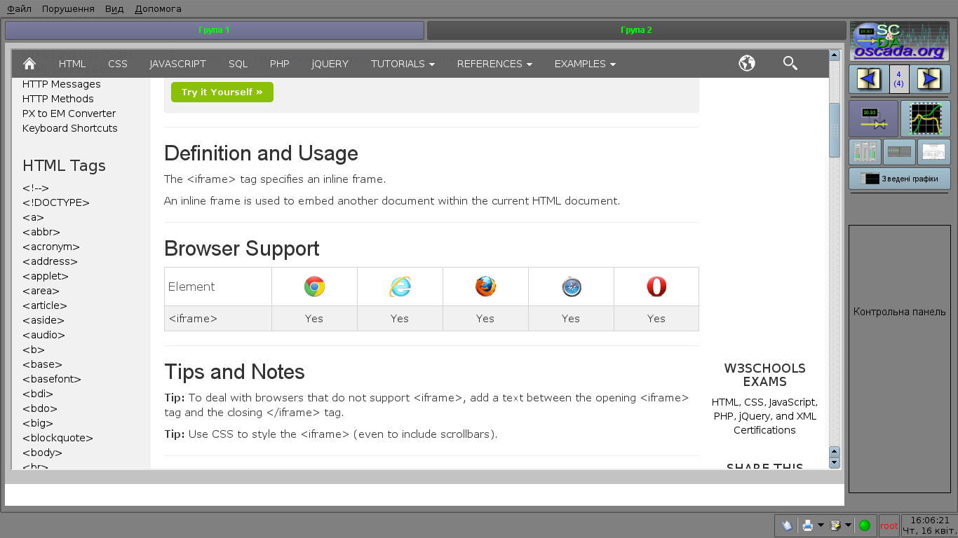

Есть ли в Опенскада воможность создать виджет со встроеным веб браузером
чтобы например можно было открыть в окне страничку Яндекса или Гугла
Written on: 17. 11. 2014 [21:07]
Внешняя ссылка в примитиве "Документ".

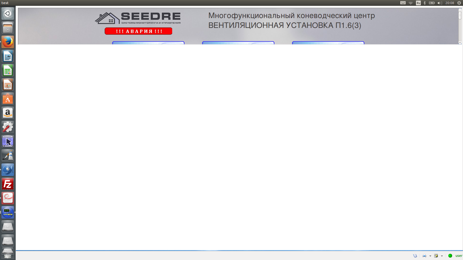

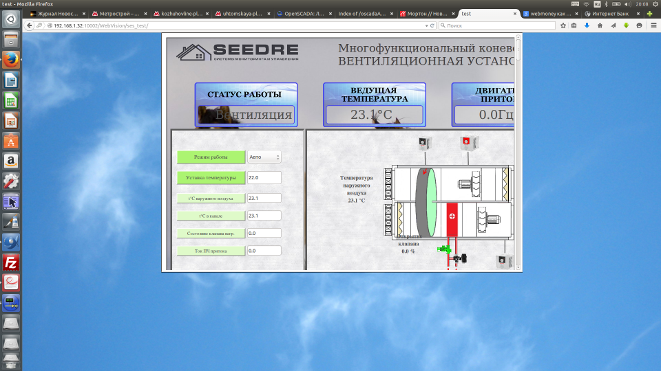

tka4ev_s
Сергей Ткачев
registered since: 19.10.2014
Posts: 30
обновил до версии 0.9
На картинках реэультат. В среде исполнения только узкая полоска от веб странички и не работают ползунки, также в веб версии нет горизонтального ползунка
можно ли маштабировать веб страницу чтобы вписыть ее в документ?
[This article was edited 4 times, at last 14.04.2015 at 20:22.]
Снимок экрана от 2015-04-14 20:09:00.png (File type: image/png, Size: 220.57 kilobytes) — 2450 downloads
Снимок экрана от 2015-04-14 20:08:24.png (File type: image/png, Size: 582.96 kilobytes) — 2370 downloads
Written on: 16. 04. 2015 [15:58]
"tka4ev_s" wrote:
На картинках реэультат. В среде исполнения только узкая полоска от веб странички и не работают ползунки, также в веб версии нет горизонтального ползунка можно ли маштабировать веб страницу чтобы вписыть ее в документ?
В указанном мною примере размер нормальный!
Как насчёт активировать виджет "Документ" для работы ползунков?
