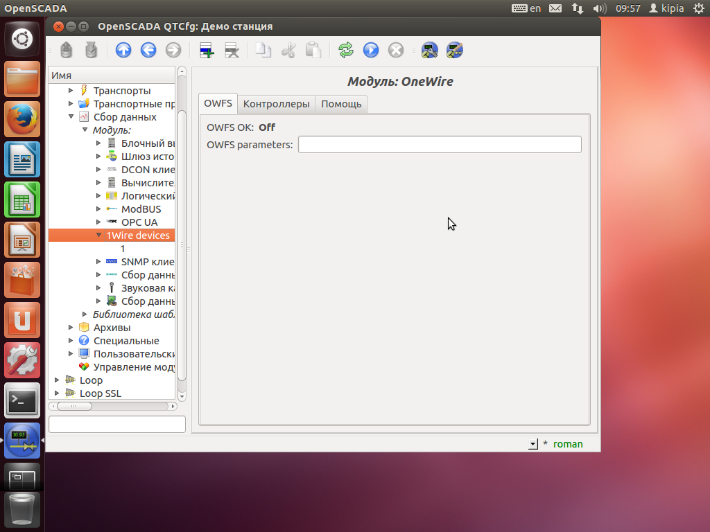

Модуль OneWire. Парметр OWFS для указания как и чем будем опрашивать сеть 1-wire?
2014-01-09 09_57_51.png (File type: image/png, Size: 322.86 kilobytes) — 2826 downloads
Written on: 09. 01. 2014 [12:52]
Параметры OWFS — те самые параметры, как в командной строке утилиты OWFS. В первую очередь там указываются адаптеры 1Wire и их типы.

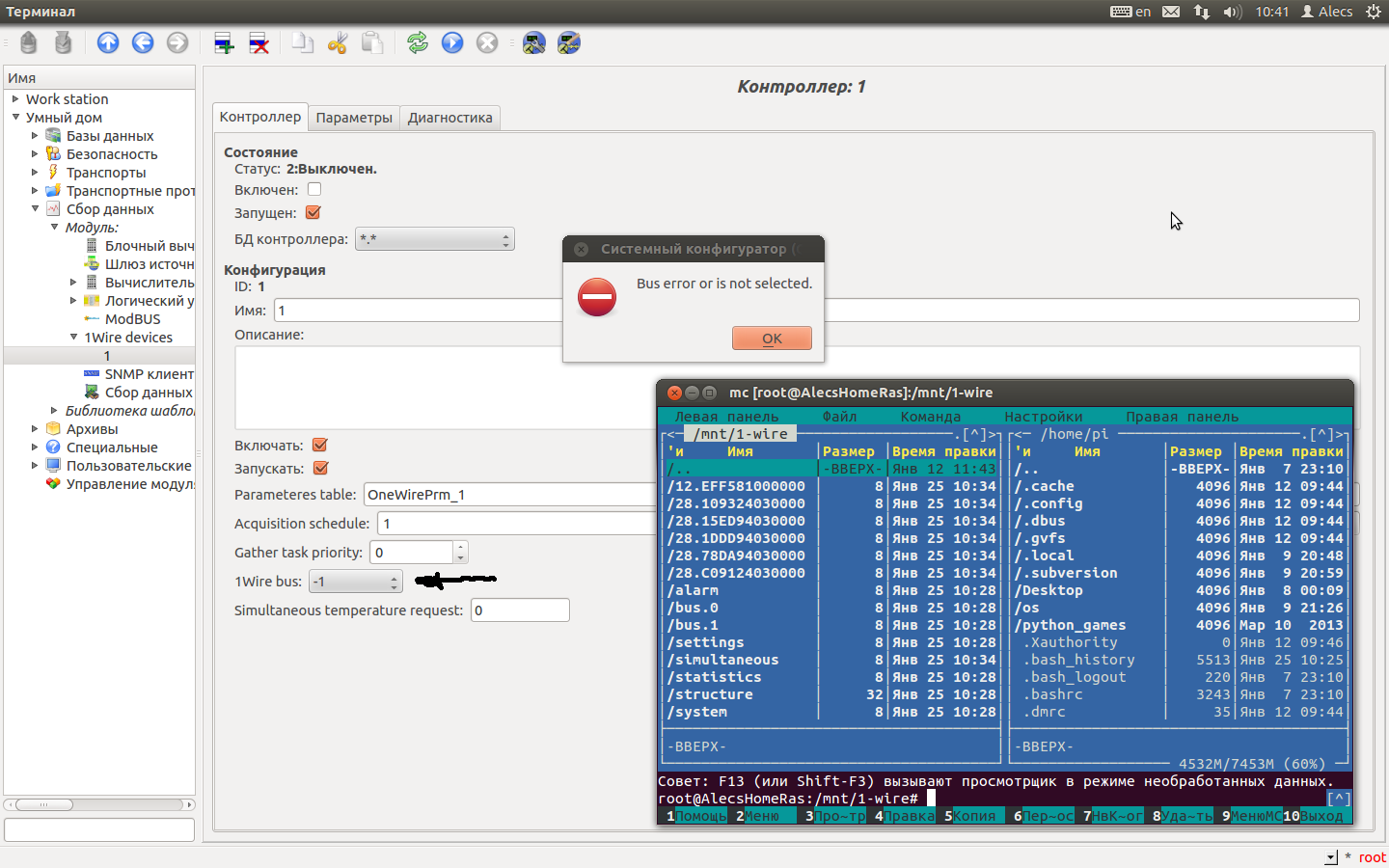

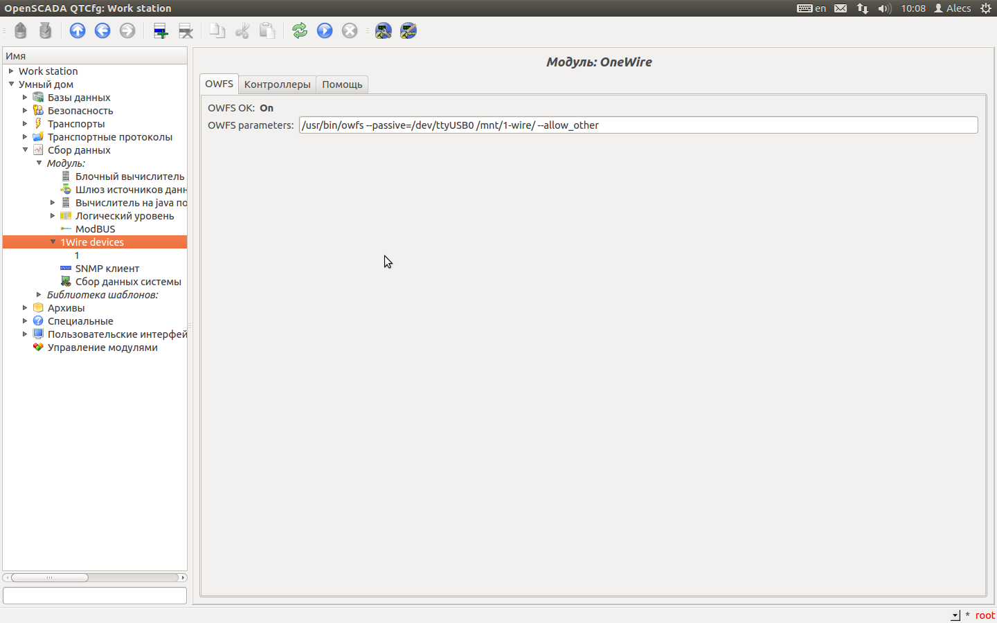

Команда с openscada не отрабатывается, только вручную с терминала. И не понятно почему не активен выбор (bus.-1) шины 1-wire. Понимаю телепаты отдыхают, но может наставите на путь истинный.

Written on: 25. 01. 2014 [17:47]
Начнём с того, что этот модуль не завершён, раз для него ещё WIKI-страницы нет!
По конфигурации. Не нужно указывать полный путь и точку монтирования, поскольку он не вызывет утилиту "owfs", а вызывает библиотечную функцию с аргументами, т.е. я думаю достаточно "--passive=/dev/ttyUSB0".
Ну и ошибки в консоли должны быть.

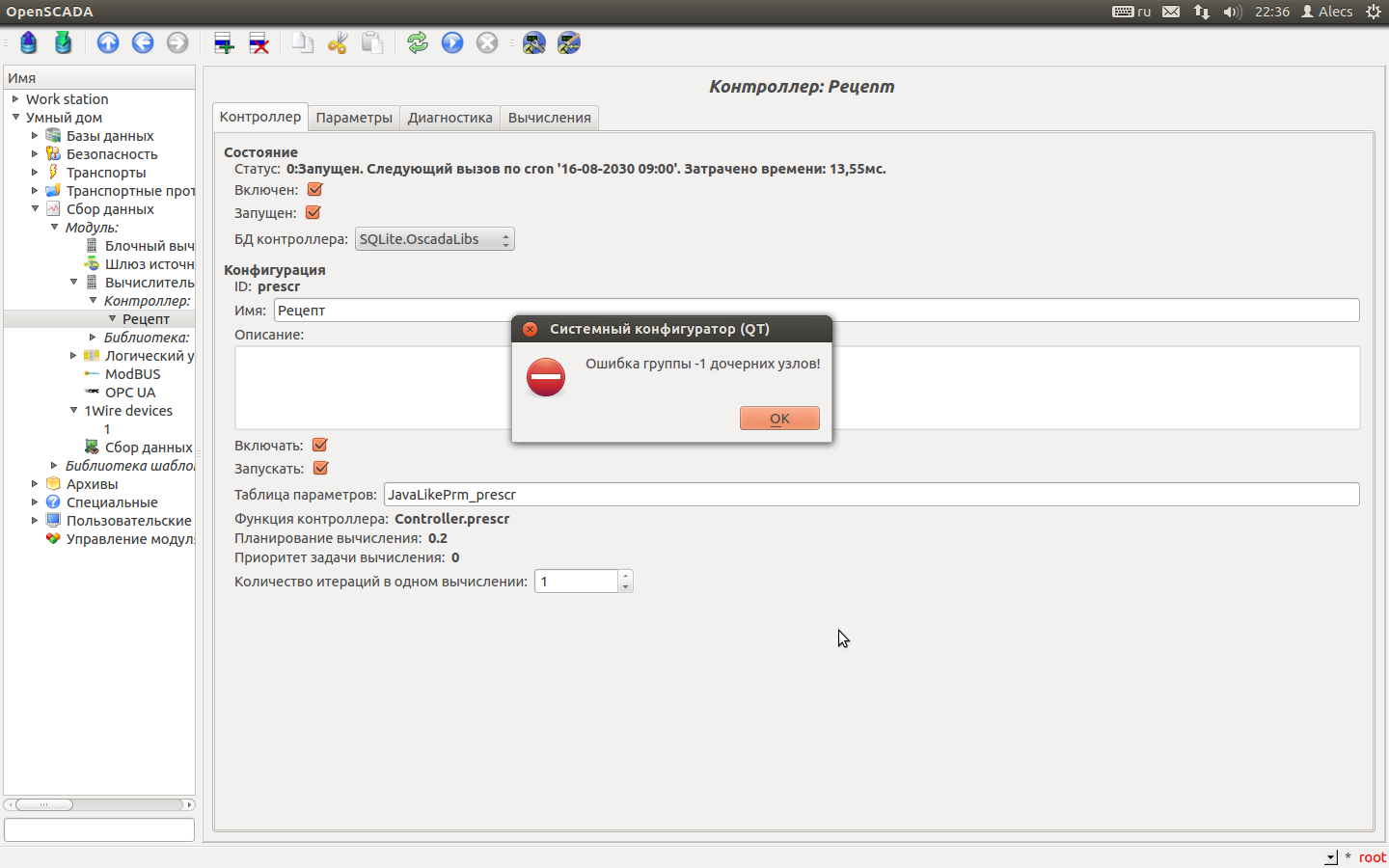

Почитав мануал owfs я и сам понял что не нужно вызывать полной строкой, а только аргумент для вызова. Но как-то странно openscada реагирует, что аргумент что строка все равно OWFS: OK. И в итоге не вызывает его. Каталог пустой. А с терминала все подымается и директория заполняется устройствами. Может старые грабли с правами на запуск? Но и это все и вся разрешал. Результат 0 :). Сегодня весь день потратил, пересобрал все с нуля и OWFS и Openscada.Снова "грабли" и "костели". И есть закономерная ошибка с JavaLiceCalc; в скрине. Собирал все на Raspberry.( То еще терпенье ).
OpenSCADA просто отображает то, что Вы в аргументах передали и не более: "OW_init(vl.c_str()".
Ещё раз повторяю! Этот модуль не более чем заготовка, которая вообще проверялася только на DS18B20, через эмулятор DS9097.
Следовательно если хотите его использовать, то Вам по сути нужно его доробатывать, а значит берите исходник модуля и разбирайтесь.
Вообще, ваши аргументы интерфейса какие-то странные. Обычно там как минимум нужно аргумент устройства указать "-d /dev/ttyUSB0", а не неизвестный мне "--passive".
