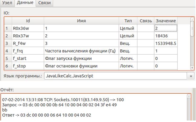

Создал узел в транспортные протоколы-Modbus.Принимаю данные с устройства в режиме modbus-slave.Целые числа int32 принимаются без проблем,а вот с float проблема.
Последние 4 байта 3f e4 49 bb(на вкладке отчет) , что по спецификациям IEEE754 о числе одинарной точности должны равнятся 1.78350007534027099609375,но вкладка "Данные" показывает мне число 1533948,5. Id прописал как R_f4w так как адрес равен 0x04 и соответственно занимает 2 регистра.
Если что то напутал прошу прощения.Скриншоты прилагаю.

Порядок регистров 4 и 5 обратный просто.

Я и не говорил, что это ошибка!
Документацию читайте, про способы указания регистров составных типов!

число 1533948,5 - это 0x7FFFFFFF. так что дело даже не в последовательности байтов, скорее всего.
Кстати, мне уже приходилось байты вертеть. Дело в том, что ИДМ-2М с какого-то года выпуска (по-моему, с 2005) поменяли порядок байтов в своих посылках. Пришлось использовать специальный шаблон для верчения байтов, см скриншоты.

Тогда в Intel float не IEEE754, или что здесь не так?
union { uint32_t i; float f; } wl;

Хотя именно Intel предложил IEEE754: http://en.wikipedia.org/wiki/Floating_point
А вообще с разделителем будьте внимательны и глупостей не рассказывайте: http://www.binaryconvert.com/result_float.html?decimal=049053051051057052056046053
А порядок байтов тут при чём, и чем обратный порядок регистров (R_f:5,4) не устроил?

В самом деле, разделитель меня подвел :oops: ! Впредь буду осторожнее.
R_f:5,4 - интересно, надо будет попробовать. Видимо, судьба такой, - не искать легких путей... :)
