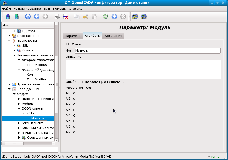

Создал выходной транспорт, в модуле DCON клиент создал контроллер, в контроллере создал параметр и сконфигурировал его на работу с моим устройством. Получаю на вкладке атрибуты страницы параметра --- Ошибка: 1:Параметр отключен module_err:On AI0..AI7:0.

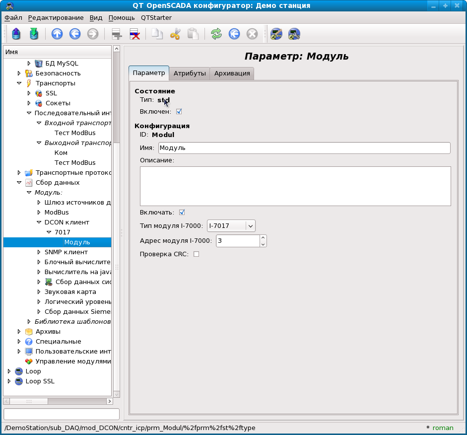

На вкладке параметра - галочка Включен (Enable)

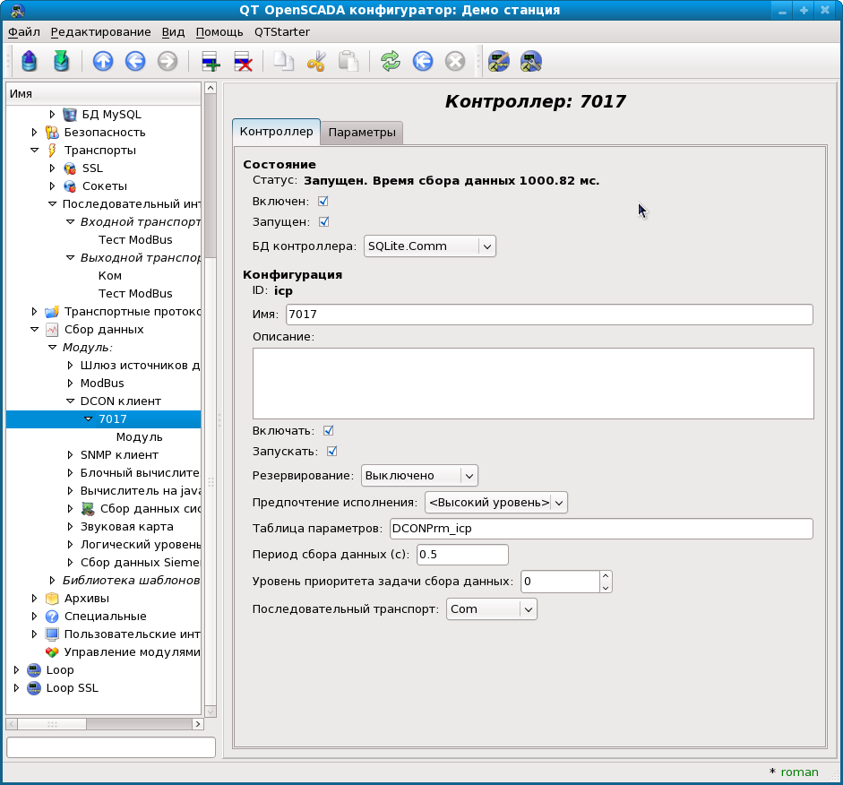

И слабеньким осцилографом вижу что идут запросы. Пробовал и с осцилографом и без него.

andrelek wrote:
Моя задачка: Считать данные с устройства работающего по протоколу DCON.
Ну дык, включите его.

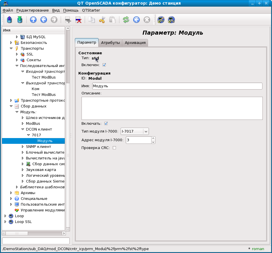

Включил все галочки? В скринах изображено. Осцилографом вижу что идут запросы.

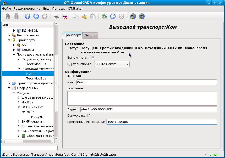

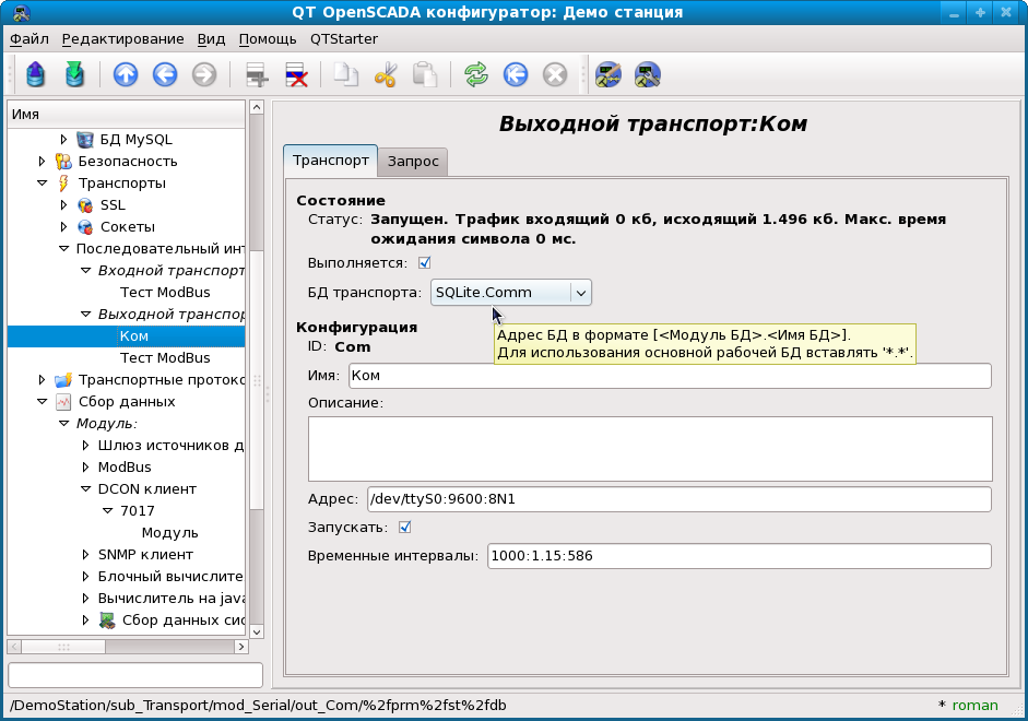

Если параметр включен, то ошибка только с настройками последовательного порта. Покажите скрин вкладки выходного транспорта.

Как набрать символ окончания строки?
После отсылки различных команд:
1|/DemoStation/sub_UI/mod_QTCfg/ | roman| Нажат </DemoStation/sub_Transport/mod_Serial/out_Com/%2freq%2fsend>!
4|/DemoStation/sub_Transport/mod_Serial/out_Com/ | Исчерпано время ожидания ответа от устройства.
