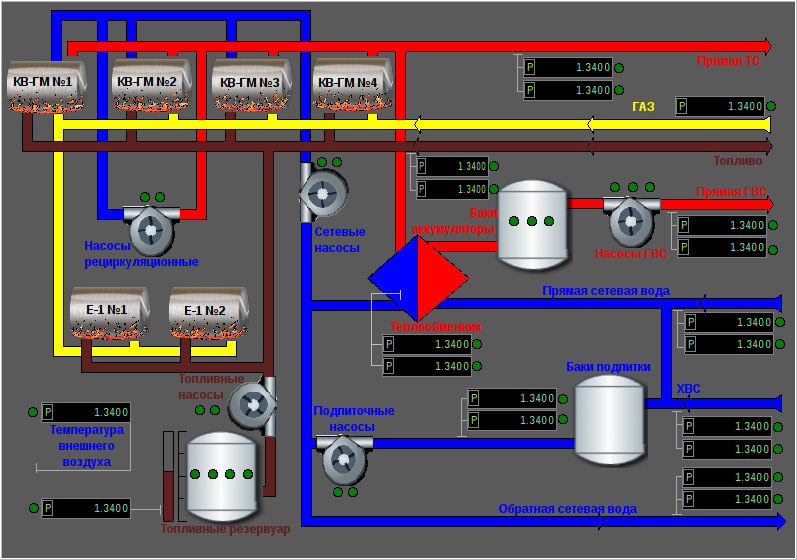

В лабораторных условиях ООО «НПП РИЦ» разработан проект мониторинга котельной в городе Буйнакск, республика Дагестан. Разработка и отладка данной конфигурации проводилась и тестировалась на виртуальных контроллерах, а также на реально работающих модулях расширения аналоговых и дискретных сигналов фирмы Delta Electronics.
Головной контроллер: "DVP - 12SA11R", через него осуществляется считывание дискретных сигналов с модуля расширения дискреных сигналов.
Используемые модули расширения аналоговых сигналов: «DVP04AD-S»
Используемые модуль расширения дискретных сигналов: «DVP08SM11N»
Для органиции математических и алгоритмических действий применялся блочный вычислитель OpenSCADA «BlockCalc» и встроенный язык программирования «JavaLikeCalc», а также использовались встроенные математические и триногометрические функции при формировании выходных значений виртуальных и физических модулей расширения.
В качестве коммуникационных каналов с физическими модулями расширения был взят протокол ModBus RTU через преобразователь фирмы Delta Electronics «VFD-USB01» USB->RS485.
Главная мнемосхема котельной была разработана и реализована с помощью встроенного визуализатора системы OpenSCADA Vision.
