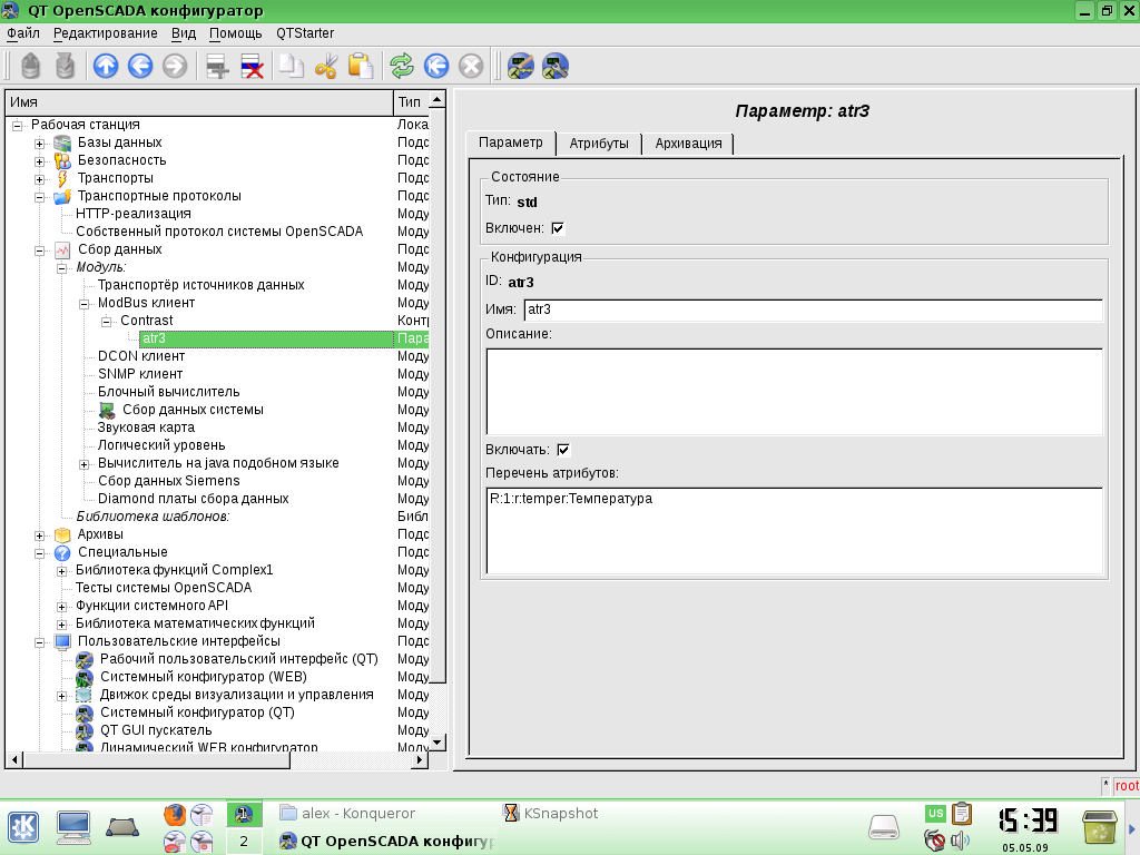

Здравствуйте! Помогите пожалуйста разобраться. Установил контроллер Контраст КР-500, связал его с OpenSCADA по ModBUS протоколу, прописал IP адрес контроллера, поставил галочку запущен - вроде работает. Как мне снять и отобразить хотябы один параметр с него,например у меня к контроллеру подключена термопара, хотелось бы отобразить её значение.

Контроллер сам запрограмирован. Мне нужно получить от него значение температуры и отобразить в проекте на мнемосхеме.
Контроллер создал, создал парметр atr3, а дальше надо прописывать атрибуты в перечне атрибутов там и запутался. Читал WIKI, не понял где брать адрес ModBUS устройства
Written on: 05. 05. 2009 [12:13]
И какое отношение имеет "адрес ModBUS устройства" к вложенному скрину и параметрам вообще?

Прочитал документ по ModBUS. В конфигураторе на вкладке сбор данных=>ModBUS клиент добавил новое устройство. Прописал сетевой адрес своего контроллера 192.16.2.3:5000 как сказано в документе для TCP. При попытке открыть его выводится сообщение "Ошибка открытия последовательного порта" В чем может быть дело помогите пожалуйста banghead.gif
Written on: 13. 05. 2009 [11:19]
А протокол оставили не TCP.
И какая версия OpenSCADA вообще?

Есть запрограмированный контроллер Контраст КР-500. В Windows есть программа для него. Через эту программу по ModBUS контроллер подключается на порт 192.16.2.3:5000(адрес контроллера) через TCP/IP (192.16.2.1 - адрес компьютера). Программа снимает ряд данных с него. В openSCADA в конфигураторе на вкладке сбор данных=>ModBUS клиент добавил новое устройство. Прописал сетевой адрес своего контроллера 192.16.2.3:5000 как сказано в документе для TCP. При попытке открыть его выводится сообщение "Ошибка открытия последовательного порта"
