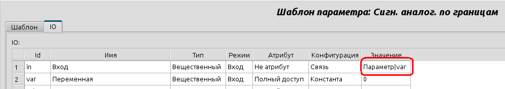

Дано:
В проекте AGLKS в шаблоне "Сигн. аналог. по границам" для переменной in (Вход) в поле "Значение" написано "Параметр|var". Для остальных переменных, как и предполагает название поля, вписано число.
http://s019.radikal.ru/i614/1209/5c/a89ba835ba9e.png
Вопрос:
Зачем так сделано? Где это используется ? (я не смог найти, где это используется или хотя бы даже видно)
Читаем: http://wiki.oscada.org/Doc/LogicLev#h419-5
И даже непосредственно в описании формирования шаблона: http://wiki.oscada.org/Doc/OpisanieProgrammy#h827-6
P.S. Когда уже сначала читать будем?
