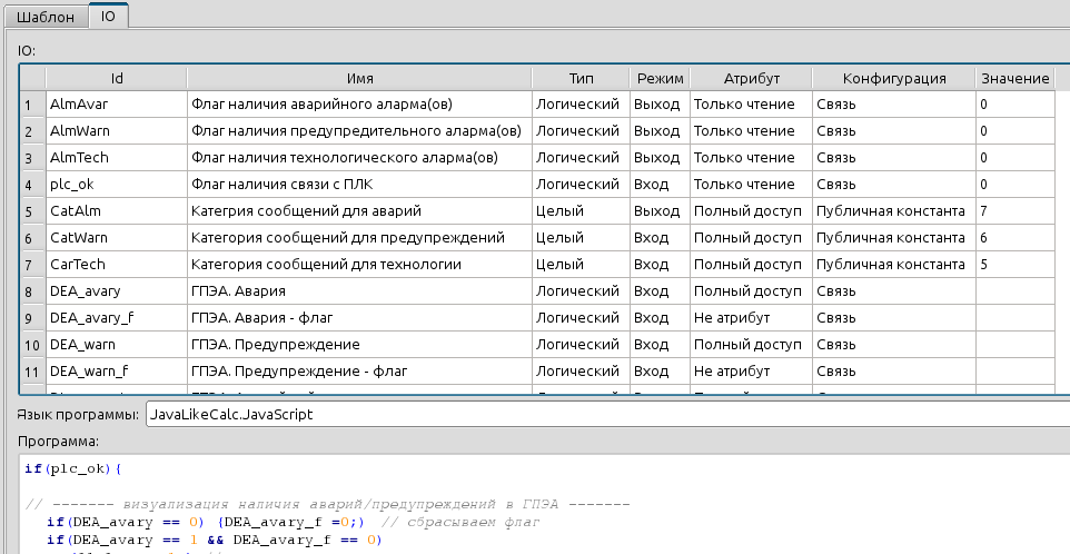

Дано:
Есть шаблон в логическом уровне.
Шаблон имеет набор переменных (столбец Id в таблице шаблона).
Взаимодействие переменных описано в коде программы на JavaLikeCalc.JavaScript.
Вопрос:
Возможно ли в коде программы получить доступ к свойствам переменных (таких как, например, Имя, Тип, Режим, Атрибут) ?
А-ля DEA_avary.Name или DEA_avary.Type
http://s017.radikal.ru/i427/1209/4e/57557d7e4648.png
Written on: 05. 09. 2012 [15:40]
У атрибута можно: http://wiki.oscada.org/Doc/OpisanieProgrammy#h920-10
К аргументам можно посредством "arguments", но без свойств: http://wiki.oscada.org/Doc/JavaLikeCalc#h101-11

получилось вот таким вот способом:
nodeList = this.nodeList();
//SYS.messDebug("nodeList у контроллера " + this, nodeList);
for(var i=0; i < nodeList.length; i++)
		//args[i] = arguments[i];
	SYS.messDebug(i.toString() + ". ID контроллера: " + this.cfg("SHIFR"), "имя аргумента: " + nodeList[i].slice(2,100));
в результате в архиве вот это (то что нужно):
