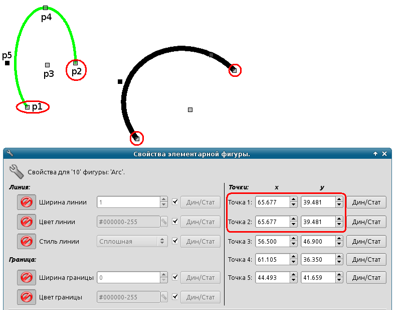

Разбираюсь какие координаты дуги как влияют на ее геометрию....
http://s55.radikal.ru/i147/1208/d6/b41a4a7f2d9e.png
Зеленая дуга - из документации.
Я соотнес "Точка 1" = p1, "Точка 2" = p2
В приведенном примере p1 и p2 имеют идентичные координаты, что говорит о том, что это одна и таже точка, тоесть дуга замкнутая, но на картинке мы видим совсем другое - дуга разомкнута и концы дуги имеют сильно различающиеся координаты.
Как это объясняется ?
И чтобы не заводить новую тему, спрошу тут:
Редактирование дуги через перемещение мышкой серых квадратиков на дуге работает весьма странно: чтобы указатель мыши сменился со стрелки на двунаправленный курсор и стало доступно редактирование (дуга стала перемещаться за курсором) необходимо включить/отключить привязку. Переместил один квадратик, отпустил дугу, двигать второй квадратик возможно только если опять включить/отключить привязку.
Это фича или бага ???
При изменении координат точки 3 вместо перемещения центра (и всей фигуры вслед за ним) дуга просто замыкает концы.
Правильно соотнесли)
Не смог у себя воспроизвести подобное. У меня отображается корректно.
Тоже не могу воспроизвести.
Вы случаем не занимаетесь редактированием виджета в то время, как запущен сеанс исполнения?!
Координаты точки 3 вы как меняете? Перемещение центра (и всей фигуры вслед за ним) не предусмотрено. Всю фигуру можно двигать только, выделив фигуру, а не точку. Если руками меняете одну координату в инспекторе атрибутов или в диалоге, то и все остальные должны соответствовать. Иначе происходит процесс адаптации, чтобы нарисовать хоть что-то, похожее на дугу из заданных координат...
сегодня и я не смог.... получается это был глюк..
"Maxim" wrote:
Действительно, такое наблюдается при запущенном рантайме!!!
Менял из диалогового окна.
То есть динамически (в коде) меняя координаты точки 3 (центра дуги/окружности) не получится перемещать всю фигуру целиком ???

Нужно менять координаты всех точек, а не только центра.

разве не логично, когда при перемещении центра фигуры перемещается вся фигура целиком ???

Может и логично. Но перемещение квадратика, соответствующего центру, не приводит в данный момент к перемещению фигуры. Перемещение фигуры мышкой сделано доступным после выделения фигуры целиком. В инспекторе же атрибутов, равно как и в диалоге свойств, ни в каких случаях не реализовано изменение каких-либо координат, кроме как от действий пользователя. Нету никаких зависимостей. На мой взгляд, это вводит определенную целостность.
