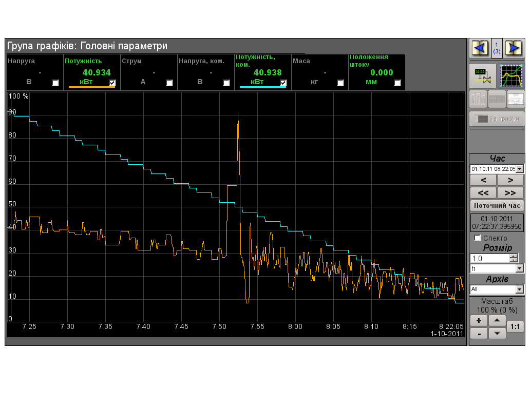

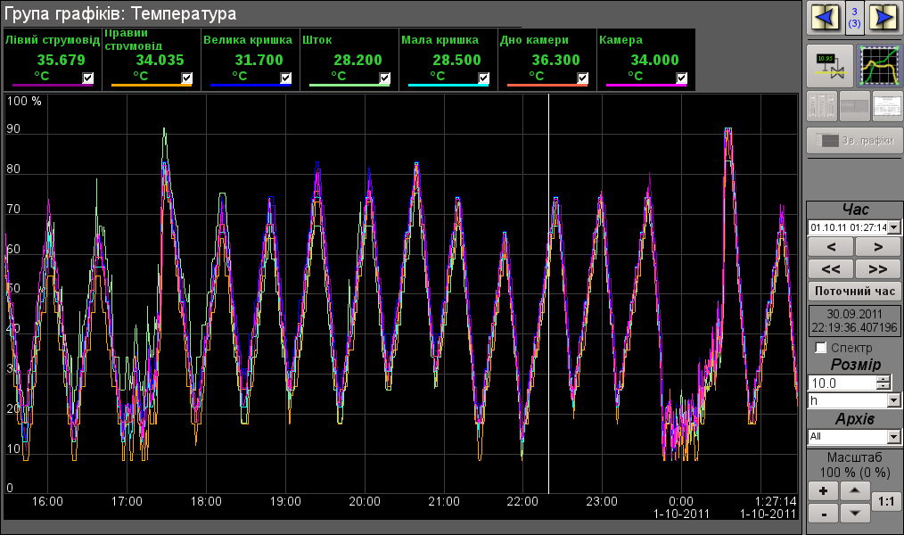

Отображаются два параметра: мощность фактическая и уставка. На интервале 10 часов (рисунок 1), выбирается абсолютная шкала, что отлично отображает ход процесса.

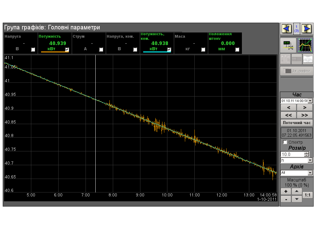

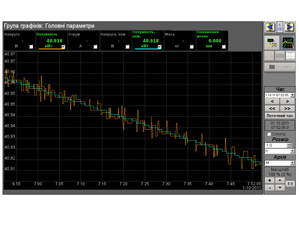

На рисунках 2 и 3, те же параметры на интервале 1 час. И как видно (рис. 3) переключение на относительную шкалу сильно "портит" картину.

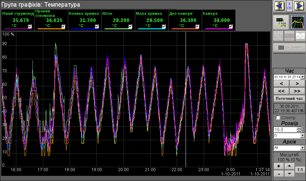

На рисунке 4 отображены параметры температур. Все 6 параметров измеряются в градусах, и было бы неплохо иметь возможность задать для них отображение в абсолютной шкале.
Поставьте фиксированную шкалу и вегда будет нормально.
Поставьте шкалы всех температур одинаково или близко и тоже всё будет нормально.

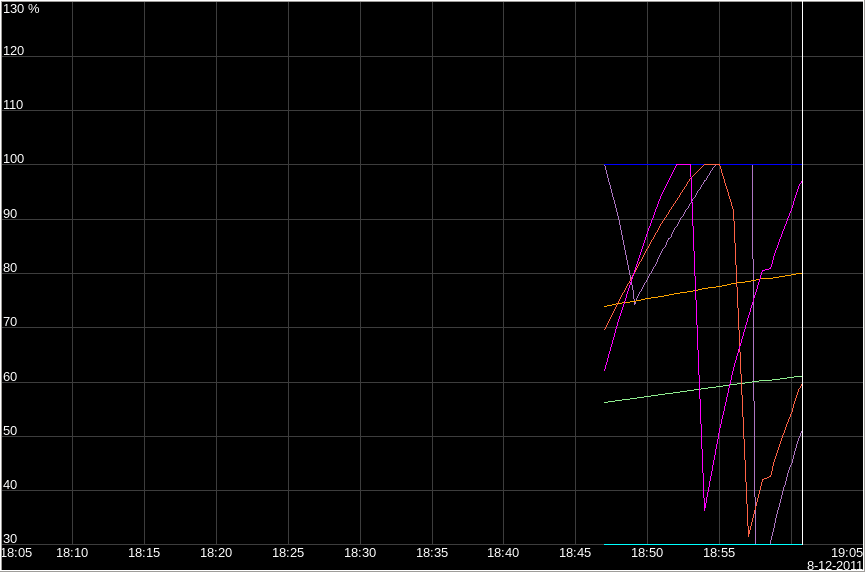

Есть аналоговый сигнал, у которого определены нормальные мин и макс значения. Однако, при нештатных режимах значение сигнала может выходить за указанные мин и макс (часто как раз поведение сигнала при работе оборудования в нештатных режимах и интересует). При отображении их в виджите diagram на шкале 0-100% естественно выходящие за эти пределы значения не видно, т.к. так и должно быть.
Однако, при манипулировании параметрами отображения vertical scale и offset (т.е. фактически при сдвиге/сжатии графика) появляется зона отображения более 100% и менее 0% шкалы, однако сам графический тренд продолжает обрезаться. Можно ли сделать так, чтобы при видимости зоны отображения более 100% отображались тренды и в ней? Ведь передаваемые в виджет параметры max и min свободно позволяют пересчитать и в более 100% и нет причин искусственно обрезать график. Пример обрезки во вложении.
Trend 1.png (File type: image/png, Size: 15.37 kilobytes) — 2255 downloads
Written on: 08. 12. 2011 [13:23]
Убрал обрезание (0...100) при процентной шкале.
Классно. Работает. Правда не только при процентной шкале, но так даже лучше!!! Спасибо.
