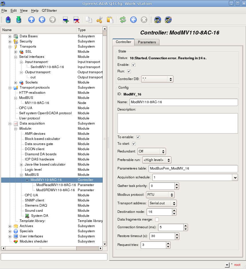

Здравствуйте.
Возникла проблема подключения овен МВ110-8АС к openscada по протоколу modbus RTU (сеть rs485).
moxa выступает в качестве преобразователя из RS485 в ethernet, создает виртуальный сом-порт (ttyr00), через который я пытаюсь зацепить овен. В параметрах контроллера указывается ошибка соединения.
Кто может, подскажите пожалуйста (это моя первая работа, поэтому прошу как можно более просто и подробно).

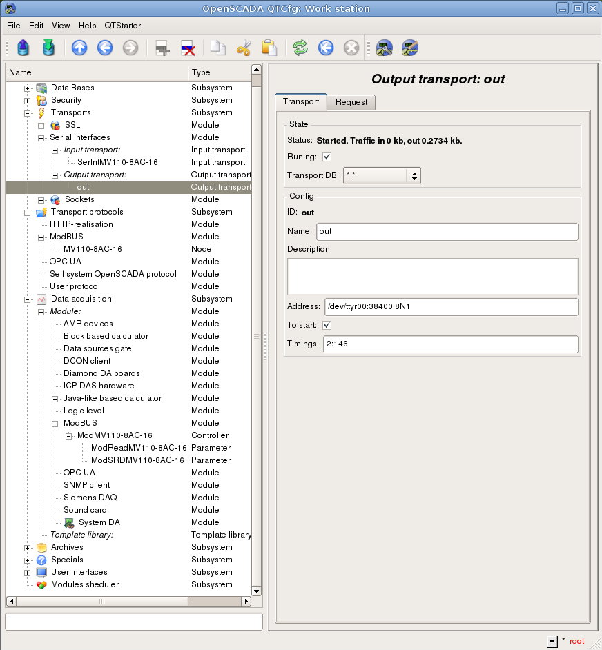

Зачем вообще нужен этот преобразователь? Чем ModBus/TCP не устроил?
Естественно. При таких то таймингах исходящего транспорта он ответа никогда не дождётся!

Таймауты-то увеличили до приемлемых на данной скорости обмена?

Таймауты увеличила.
есть ли какие-нибудь рекомендации по их установке или только опытным путем определять?
На данный момент в сеть подключены 2 прибора (данные приходят через раз) , от одно постоянно приходит ошибка соединения, а от другого ошибка запроса. Не подскажете в чем может быть причина?
