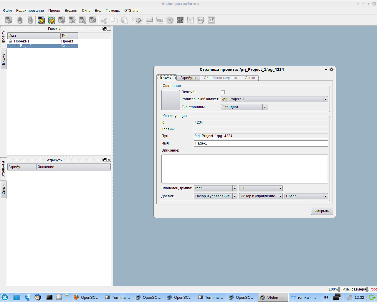

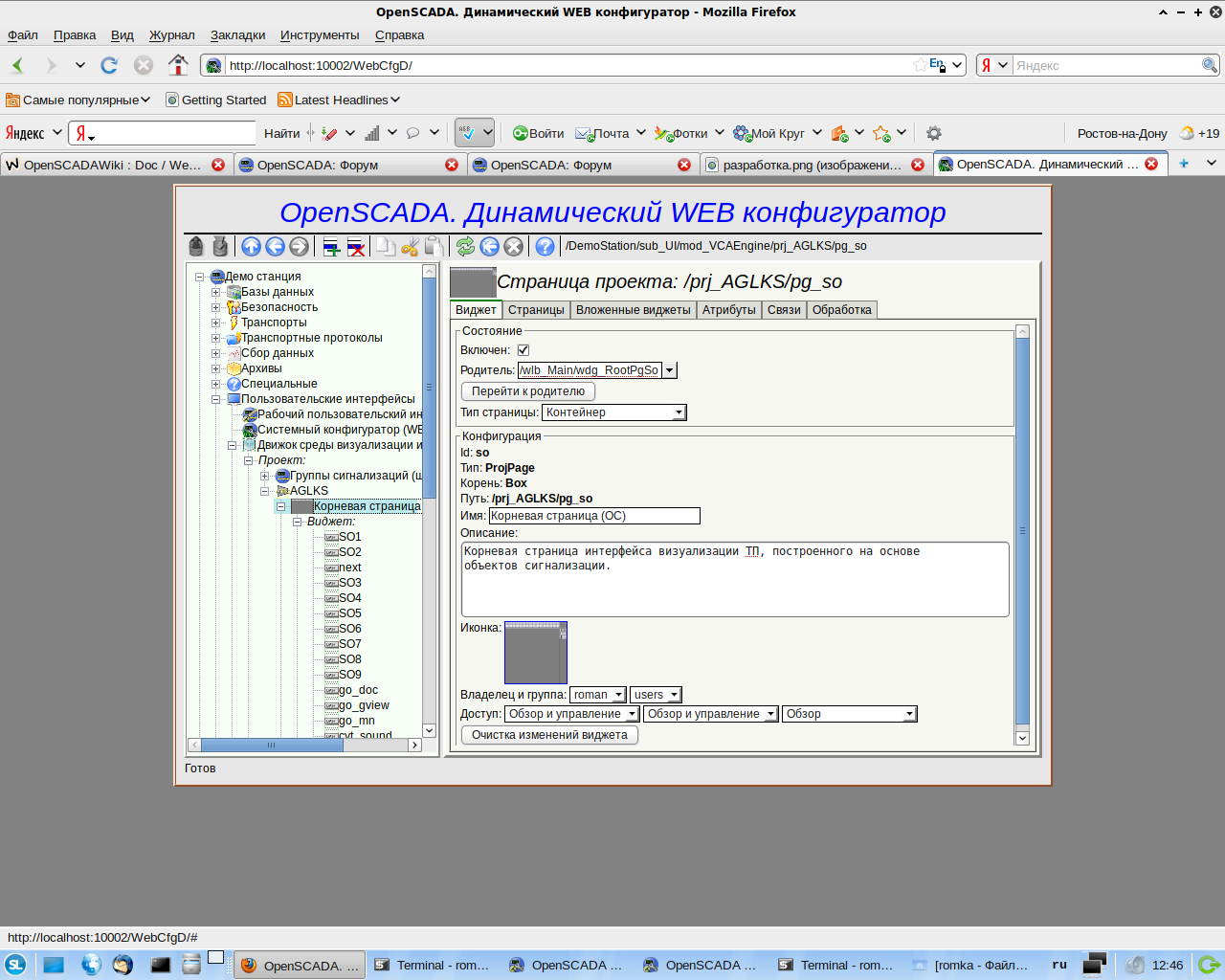

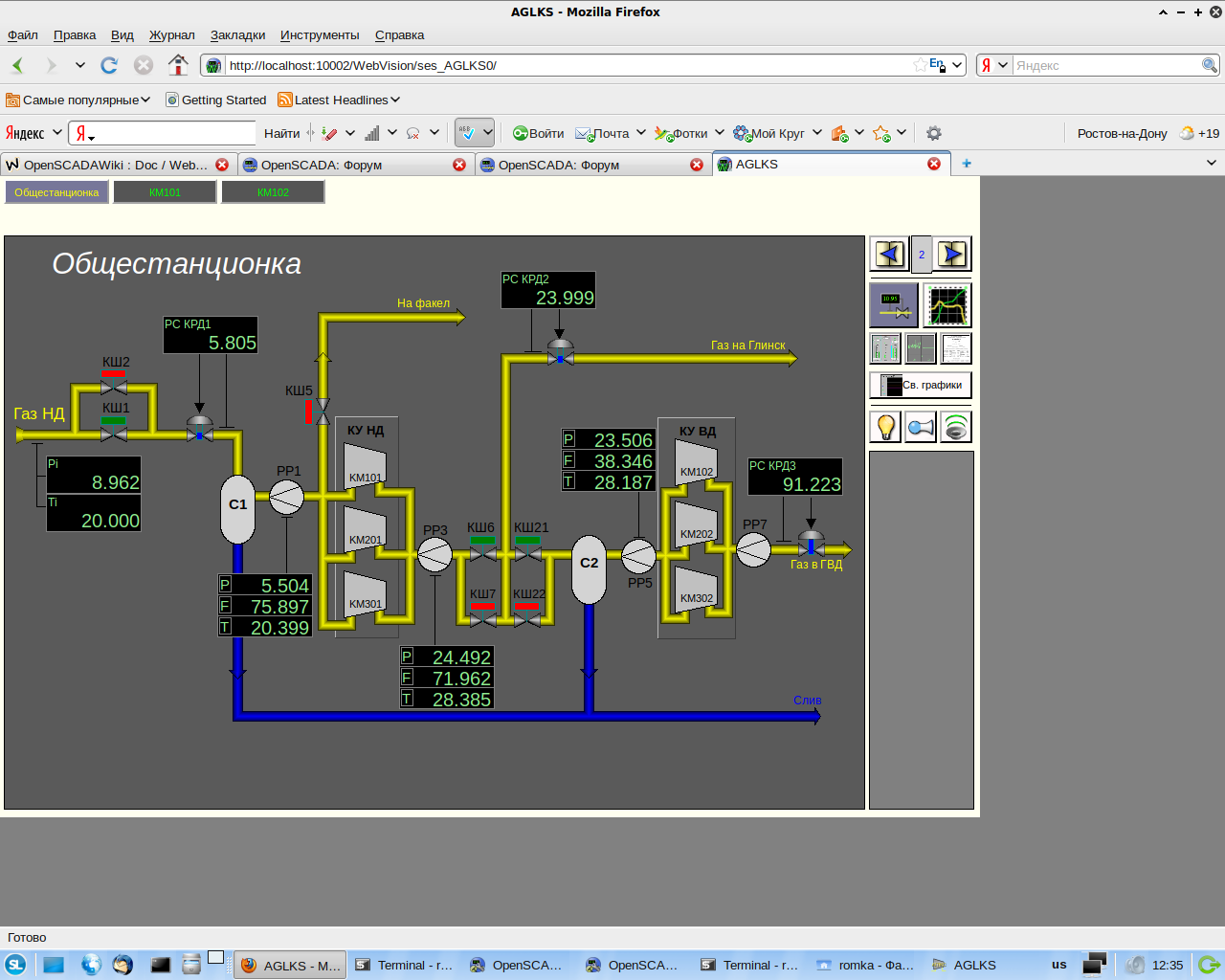

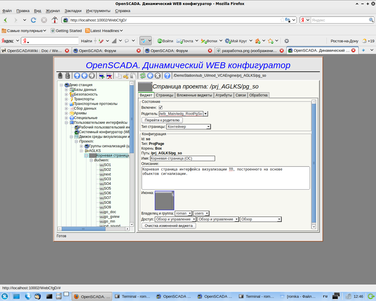

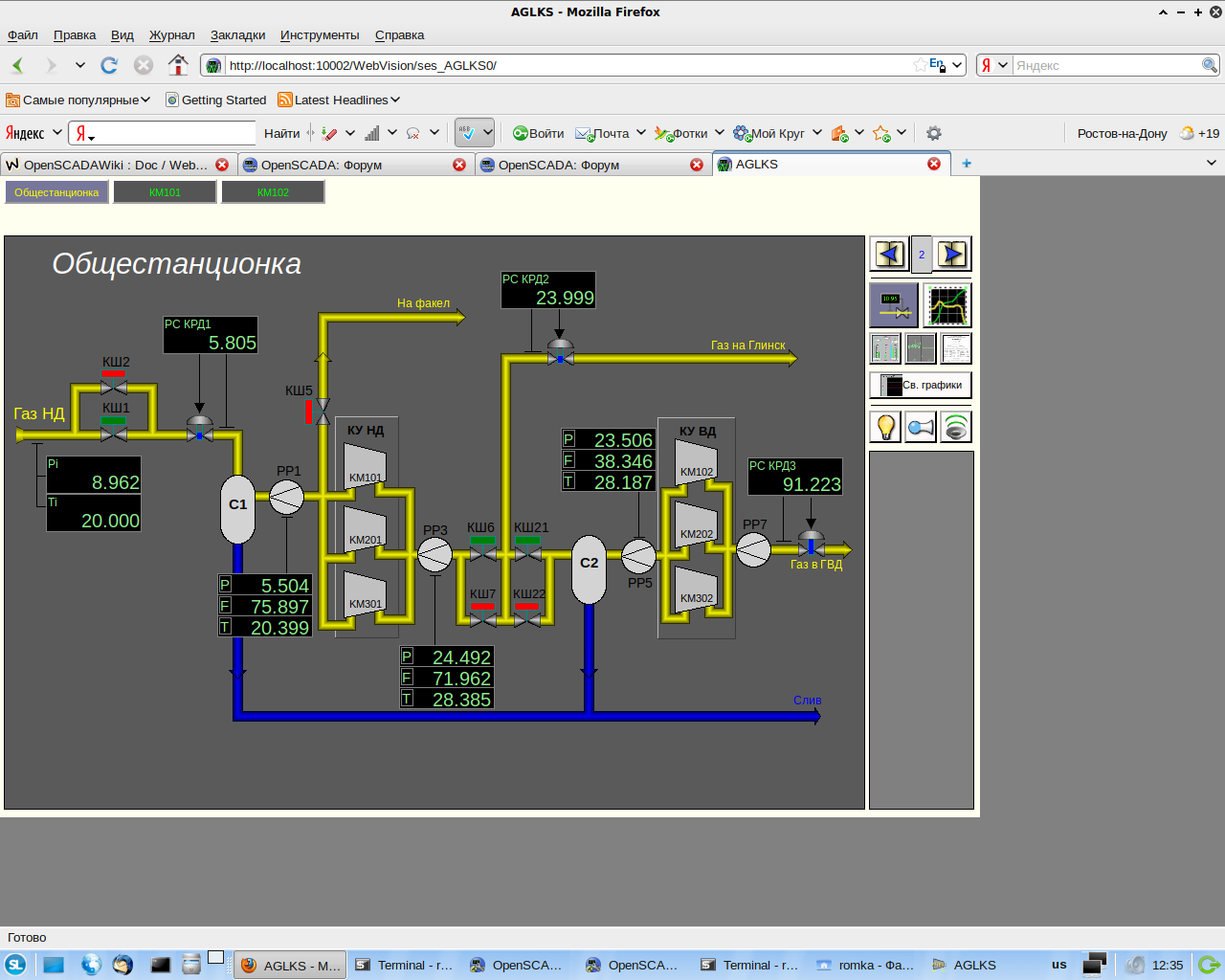

Я прочитал (http://wiki.oscada.org/Doc/WebVision?v=1np#h670-6) на виках о модуле WebVision и не нашел реализации режима разрабоки:
То есть через веб интерфейс разрабатывать новые проекты (в графическом так сказать режиме) нельзя?
Есть только возможность мониторинга и описания объектов без их графического представления. через web интерфейс
Written on: 19. 05. 2010 [11:52]
Раз не написано, значит нет.
Он прекрасно умеет показывать разработаное в "Vision".
