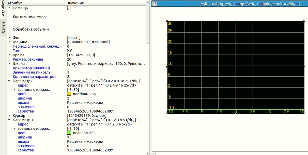

Здравствуйте!
Хотел бы изобразить с помощью виджета Diagram график с произвольными данными (не связанный с параметром, архивом и т.п.)
Согласно документации, для этого требуется указать наличие двух параметров.
При этом значения графика на оси X задаются параметром 1, а значения на оси Y параметром 0.
Как я понял, если нужно рисовать произвольные данные, то вместо адресов параметров требуется указать строку вида:
data:<d s="1" tm="XXX" tm_grnd="YYY" per="1">
0 3.14
1 3.141
5 3.1415</d>
Я хотел бы для начала изобразить, скажем, параболу.
Т.е., следующий набор точек:
X: 0, 1, 2, 3, 4, 5
Y: 0, 2, 4, 9, 16, 25
Параметру 1 присвоил строку:
data:<d s="1" per="1">0 1 2 3 4 5</d>
Параметру 0 присвоил строку:
data:<d s="1" per="1">0 2 4 9 16 25</d>
При этом получил следующий результат:
http://oscada.org/ru/forum/attachments/%D0%BF%D1%80%D0%B8%D0%BB%D0%BE%D0%B6%D0%B5%D0%BD%D0%B8%D0%B51105/
То есть, одну точку с координатами {1;2}
Это соответствует второй паре точек из заданного набора.
Если менять значения именно вторых точек в каждом параметре, то отрисовываемая точка перемещается, но проблема в том, что выводится только одна точка вместо пяти!
Прошу подсказать, что не донастроил.
Дополнительный вопрос: имеют ли в режиме XY какое-то значение tm="XXX" tm_grnd="YYY", а также par="ZZZ"? в документации на виджет Diagram по поводу типа XY почти пусто...

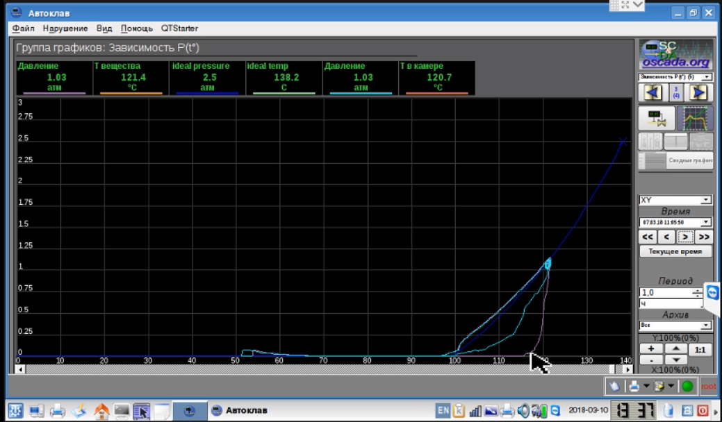

добрый день. делал следующее:
третьему и четвертому элементу присваивал
val:data:<d s="1" aprox="1"  per="1">0 0
1 99.1
2 101.8
3 104.3
4 106.6
5 108.7
6 110.8
7 112.7
8 114.5
9 116.3
10 118
11 119.6
12 121.1
13 122.6
14 124
15 125.4
16 126.8
17 128.1
18 129.3
19 130.5
20 131.7
21 132.9
22 134
23 135.1
24 136.2
25 137.2
26 138.2
</d>
1 0
2 0.1
3 0.2
4 0.3
5 0.4
6 0.5
7 0.6
8 0.7
9 0.8
10 0.9
11 1
12 1.1
13 1.2
14 1.3
15 1.4
16 1.5
17 1.6
18 1.7
19 1.8
20 1.9
21 2
22 2.1
23 2.2
24 2.3
25 2.4
26 2.5
</d>
результат на картинке. это синий график - теоретическое соотноошение температура/давление. более круглые графики - это реальные данные.

Written on: 28. 02. 2021 [23:41]
samsond
Dmitry Samsonov
registered since: 11.02.2020
Posts: 14
Аркадий, спасибо!
Действительно, сработало как надо.
Подытоживая, хотел бы зафиксировать несколько вещей, которые, возможно, будут кому-то полезны для работы с режимом XY.
Я потратил слишком много времени, чтобы разобраться с этим.
1. Для отображения кривой в режиме XY нужны два параметра.
Нечетные 1, 3, 5, ... должны содержать данные для X
Четные 0, 2, 4, ... должны содержать данные для Y
Соответственно, пары {1, 0}, {3, 2}, ... будут выведены на диаграмму.
2. В режиме XY если требуется отобразить произвольные данные без привязки к архиву/атрибуту параметра/..., то данные и для X, и для Y нужно готовить в виде строки следующего вида:
1 99.1
2 101.8
3 104.3
4 106.6
5 108.7
6 110.8
7 112.7
8 114.5
9 116.3
10 118
</d>
ВАЖНО! Переводы строки обязательны! Без них ничего выводиться не будет.
Первая цифра в паре - произвольный итератор. Наверное, правильнее всего указывать просто возрастающие на 1 целые.
Вторая цифра в паре - собственно значение либо X, либо Y.
3. Параметры tm="XXX" tm_grnd="YYY" можно не указывать.
4. Цвет кривой определяется атрибутом четного параметра (того, который для Y). Он должен быть задан явно обязательно, иначе - черный квадрат (черная кривая на черном фоне?).
5. В редакторе VISION поля, задающие масштаб по осям X и Y, допускают указать только 3 знака после запятой. Это неудобно в случае, если используется логарифмический масштаб. Но это можно обойти, задавая значения в скрипте.
6. Если границы по осям разных знаков, то ось рисуется симметрично, выбирается наибольшее значение границы по модулю и присваивается с обратным знаком второй границе. Это странно....
7. Поле tSize учитывается и в режиме XY. Его значение должно быть не меньше, чем длина оси X. Иначе точки будут обрезаны при выводе по X.
