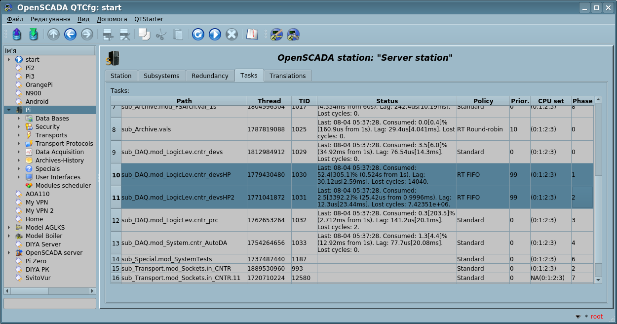

http://oscada.org/wiki/Special:MyLanguage/Sub-projects/Embedding_and_PLC#RT
http://oscada.org/wiki/File:QTCfg_sys_tasks_ru.png

Роман, спасибо за ответ, но не совсем понял. Я вижу что на вашем скриншоте тоже есть пропущенные такты и задержка запуска при этом приблизительное соотношение времени исполнения к времени такта как у меня 1:2. Надо добиваться меньшего соотношения?

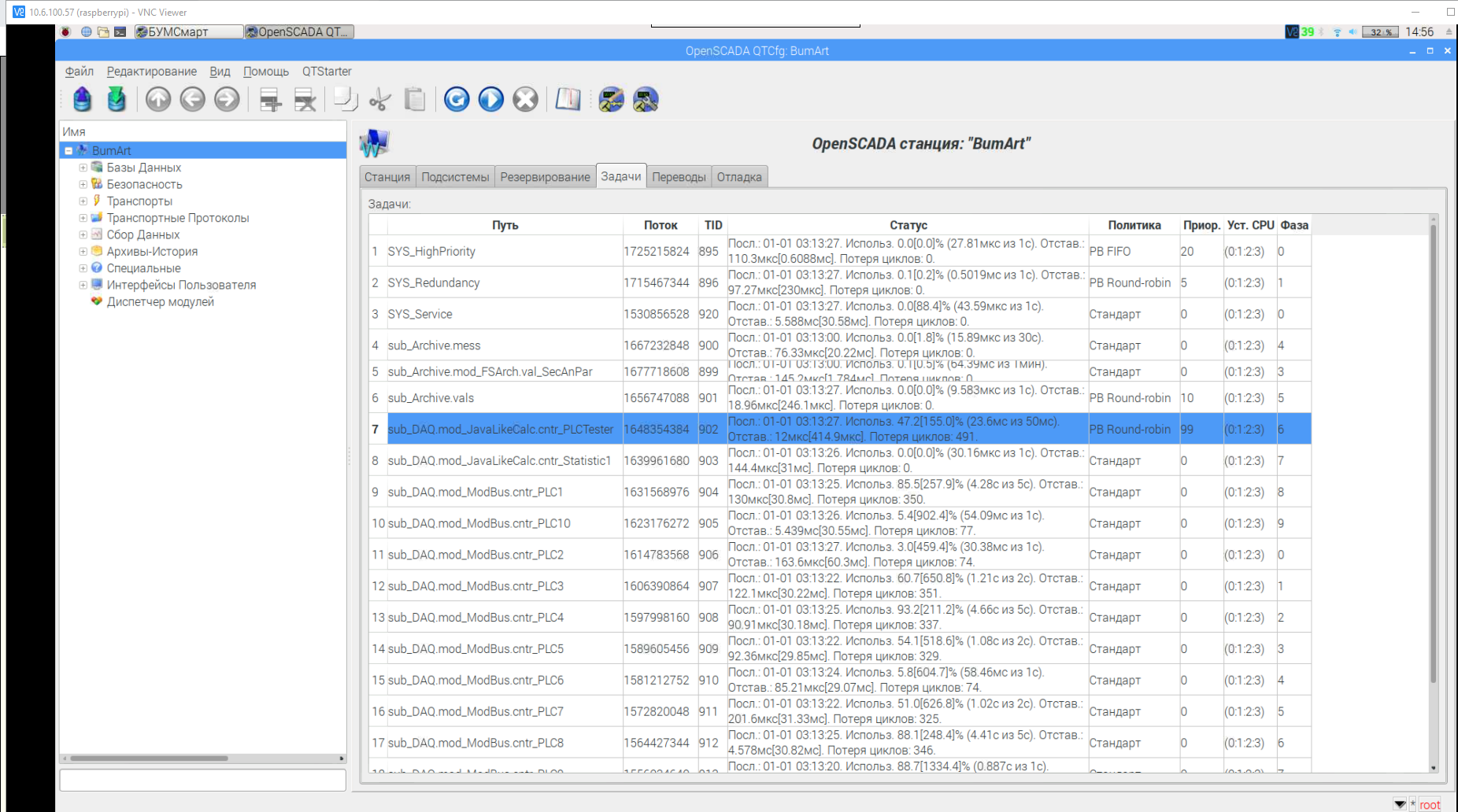

На всякий случай положу во вложение файл с таблицей задач моего проекта.
