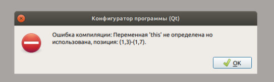

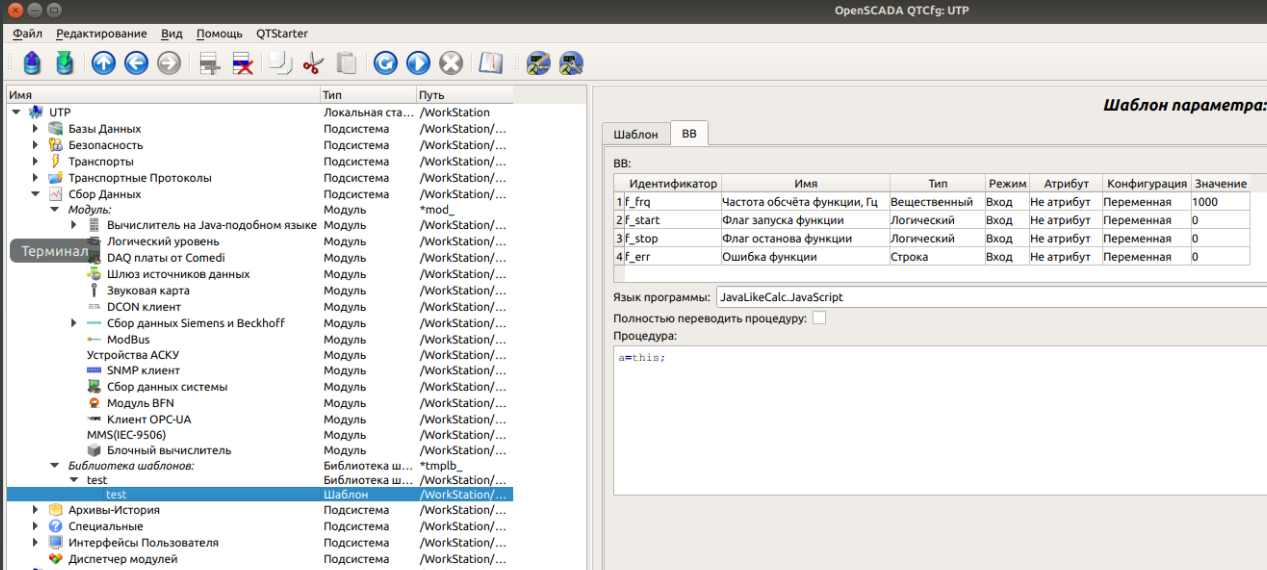

Не получается, переменная this не определена.
Снимок экрана 2020-03-11 в 8.34.39.png (File type: image/png, Size: 350.33 kilobytes) — 1625 downloads
Снимок экрана 2020-03-11 в 8.35.08.png (File type: image/png, Size: 31.22 kilobytes) — 1653 downloads

Все получилось, спасибо.
Вручную добавил this в шаблон.
