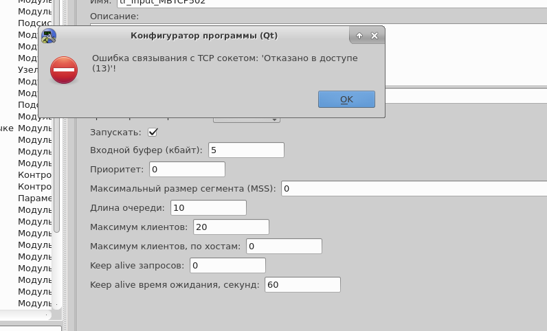

вываливается ошибка
"Ошибка связывания с TCP сокетом "Отказано в доступе (13)"
Куда копать - что делать?
Читать ошибку, тут всё очевидно написано!
И это не сообщение OpenSCADA, а запрет ОС создавать порты меньше 1000 от непривилегированного пользователя.
