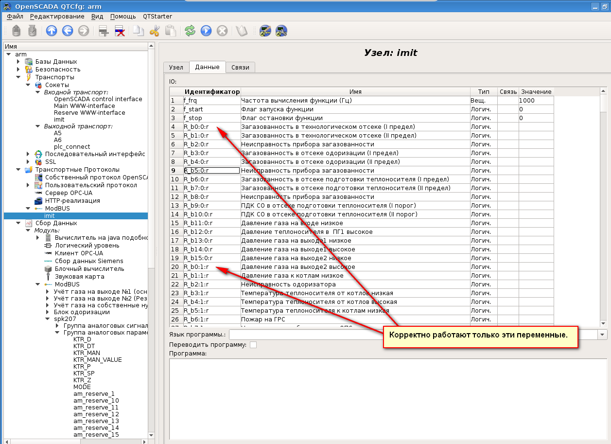

Появилась необходимость создать такой слейв, где нужно предоставить для чтения все переменные: вещ, целые, битовые в одном адресном пространстве 3 функции.
С вещ. и целыми переменными проблем не возникло, а вот с битовыми переменными произошла следующая ситуация:
в битах с 1-15 любой модбас-мастер считывает всегда нули, даже если в слейве там единицы, только нулевой бит в регистре корректно предоставляется для чтения.
Как победить?

Я правильно понимаю, что конструкция типа R_b1_0:r не работает для входного транспорта на протоколе Модбас?
Что она применима только для выходного транспорта?
