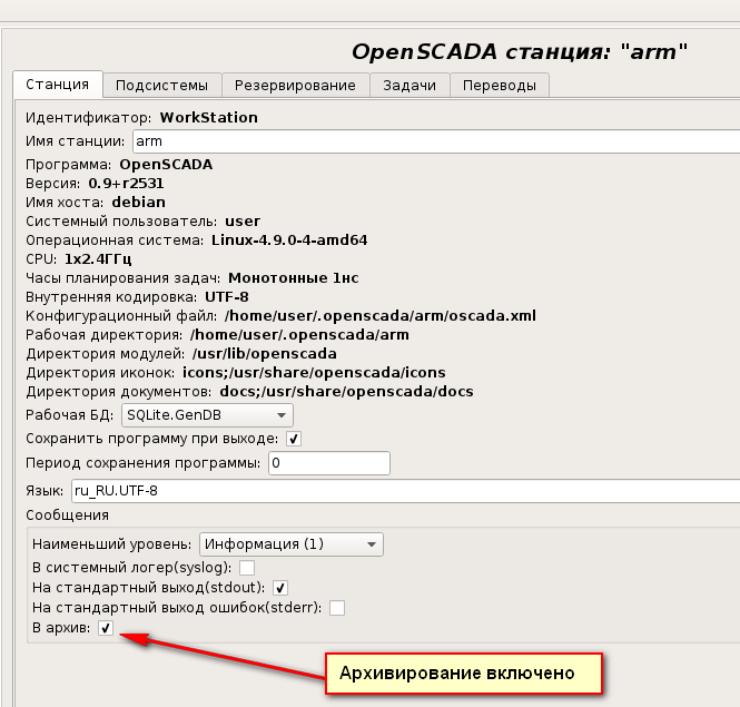

Как сделать так, чтоб эти протокол/журнал сохраняли свою историю после перезагрузки проекта?
На сколько я понял, по умолчанию все сообщения сохраняются в какой то буфер памяти <buffer>, который очищается при старте проекта.
А мне бы хотелось, чтоб это был не <buffer>, а на пример какой нибудь архиватор типа DBArch.message.
Такое возможно?

Если почитать документацию, то конечно, включив архивирование сообщений.
Архивирование включено.
Но где указывается, какой при этом используется архиватор?
Я не могу найти это в документации, где это?

В смысле, создать архиватор сообщений для нужного хранилища и для соответствующих групп-категорий сообщений:
http://oscada.org/wiki/Special:MyLanguage/Documents/Program_manual#CfgArch
