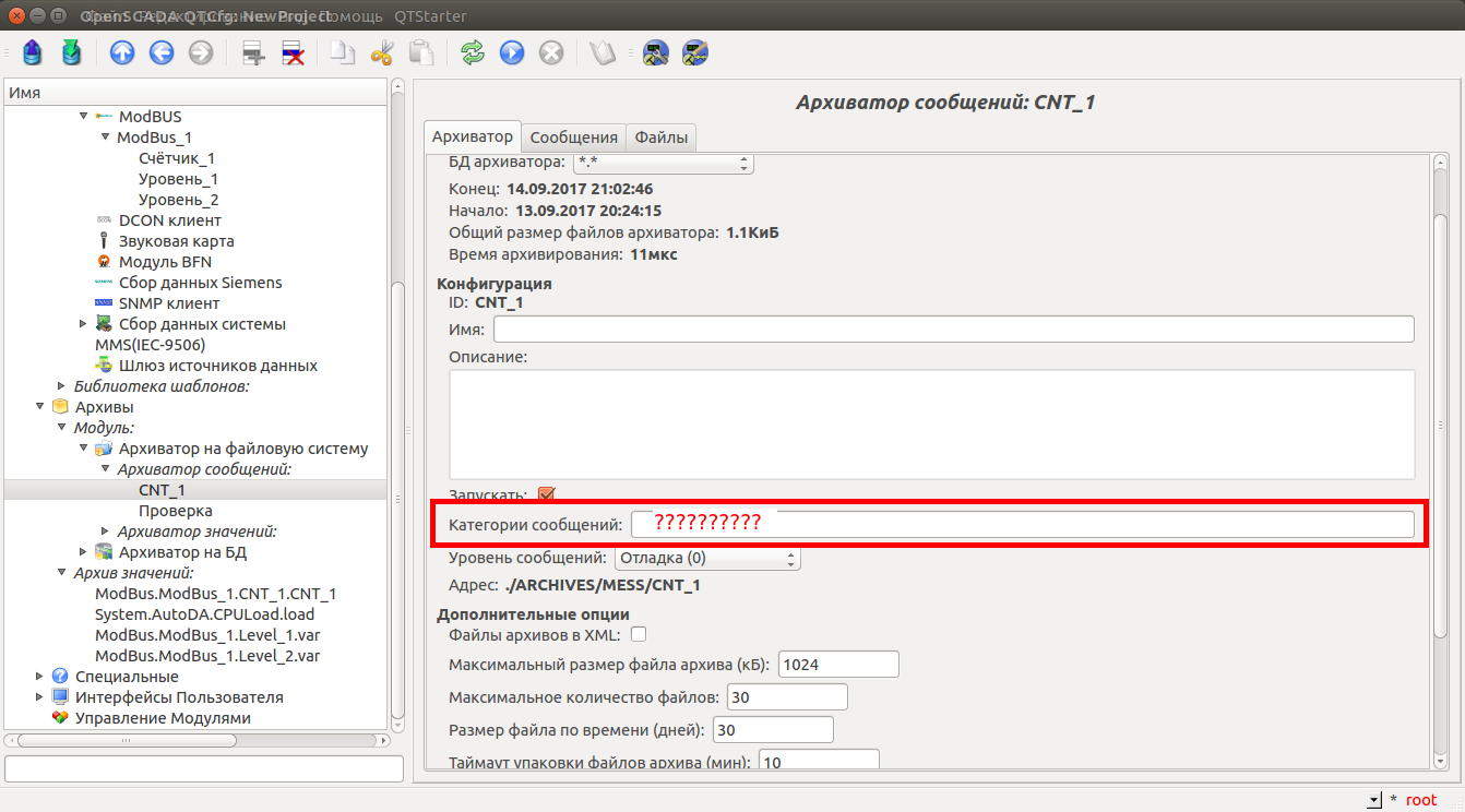

" Шаблон или регулярное выражение категории сообщений для обработки архиватором" - что это? Подскажите, где можно про это прочитать.

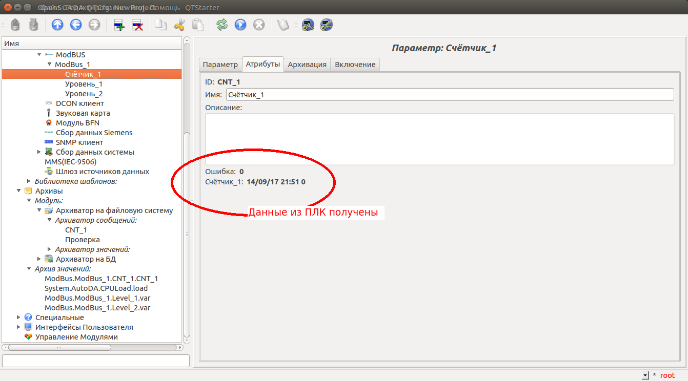

Постараюсь по-подробнее.
В ПЛК имеются данные в формате "сообщение" (MSG).
Эти данные нужно из ПЛК переложить в архив сообщений OPENSCADA.
"Сбором данных" эти данные по "R_s:4500,9:r:CNT_1:Счётчик_1" я получил и в атрибутах вижу.
Создал архиватор сообщений, но ни сообщений, ни созданных файлов не вижу.
Упёрся в "Категории сообщений".
К сожалению подсказка по SH+F1 у меня не работает, а "RegExp" для меня ещё слишком глубоко.
? Как данные MODBUS положить в архив сообщений ?
Снимок экрана от 2017-09-14 21:51:33.png (File type: image/png, Size: 150.32 kilobytes) — 2117 downloads
Снимок экрана от 2017-09-14 21:56:47.png (File type: image/png, Size: 207.77 kilobytes) — 2150 downloads
Строку прочитано.
С чего вдруг оно там должно появиться!?
Читаем первичное — Быстрый Старт
Которые не имеют отношения к исходному вопросу!
"khan21" wrote:
К сожалению подсказка по SH+F1 у меня не работает.
Если не работает то скорее нет понимания, а значит не нужно оно Вам!
http://wiki.oscada.org/Doc/OpisanieProgrammy#h920-6
