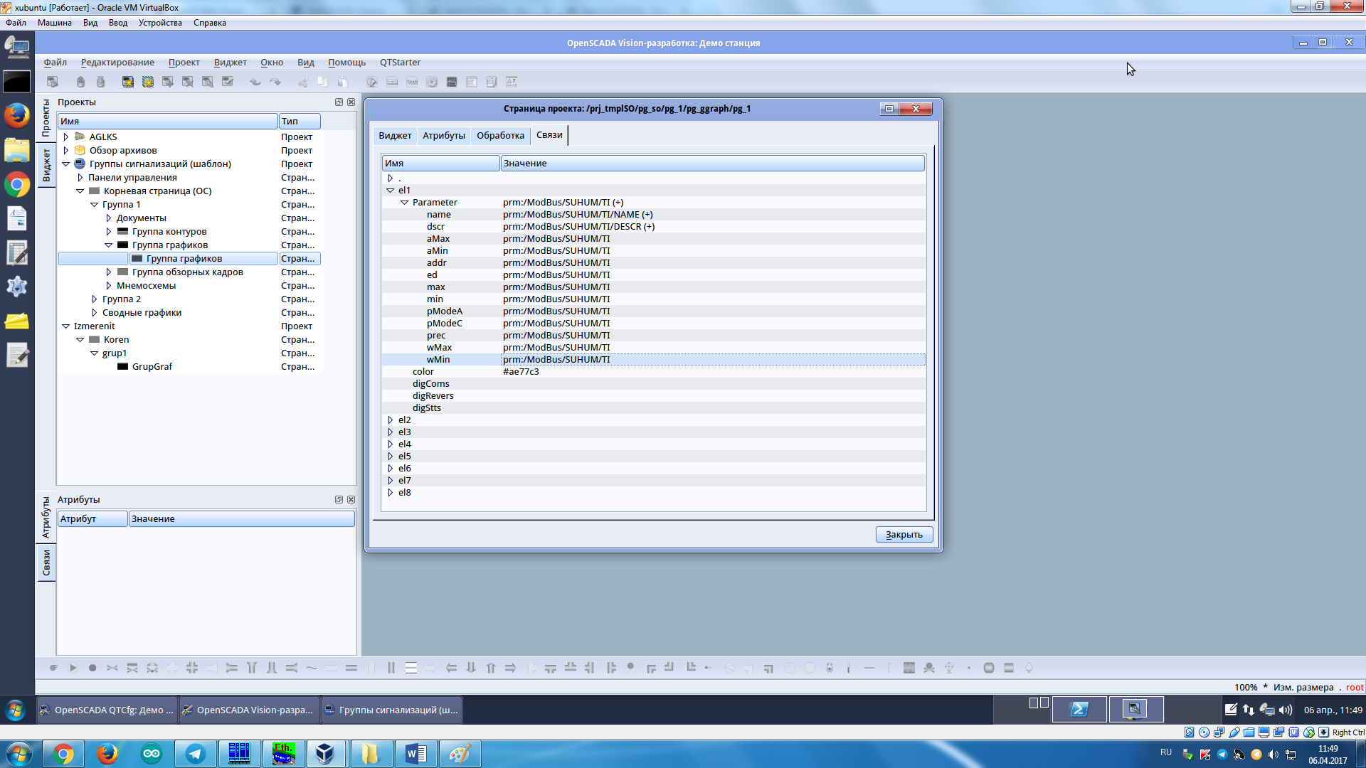

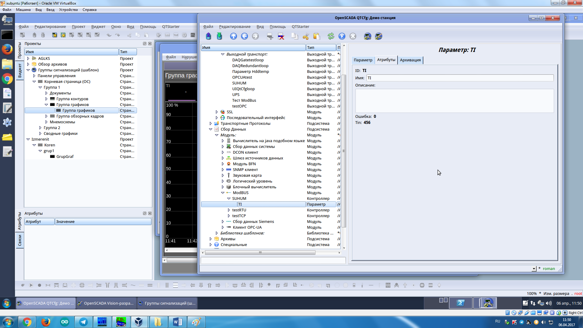

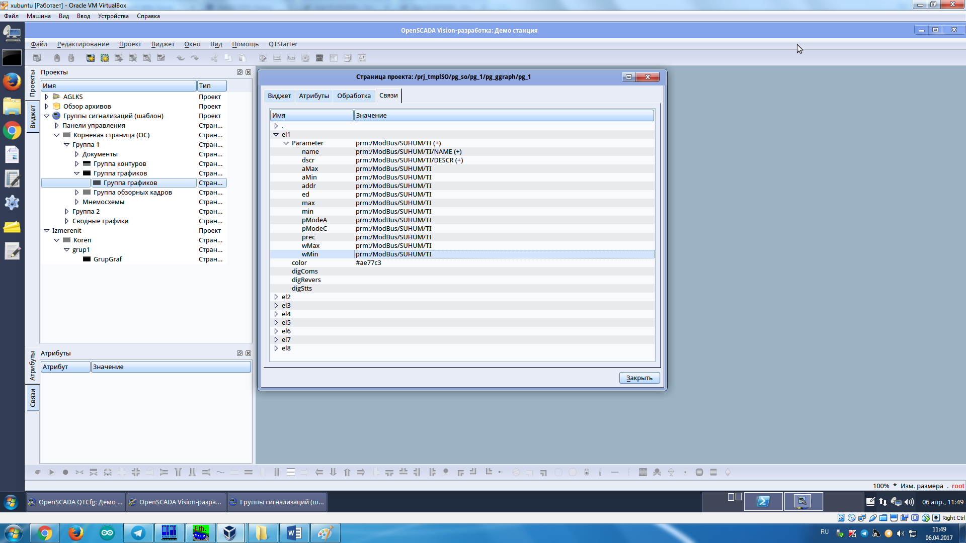

Здесь сканы ,
это я как бы коротко написал
Written on: 06. 04. 2017 [12:09]
"JackMas" wrote:
Здесь сканы ,
Ну и где у параметра ModBus, атрибут "var", что Вы ожидаете его автоматической линковки?
Если нет, то выберайте для "addr" прямо тот, что как переменная!
