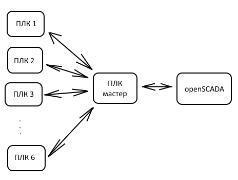

схема
Имеется 6 водозаборных скважин, которыми управляют однотипные шкафы автоматики на основе ПЛК Овен (смотрите приложенную схему). Данные о состоянии скважин (давление, температура, уровень воды, расход, параметры электропитания и т.д.) периодически собираются на центральный шкаф управления (ПЛК Мастер). Центральный шкаф позволяет оператору в одном месте посмотреть состояние сразу всех скважин не бегая между ними. Необходимо разработать SCADA систему, позволяющую просматривать текущее состояние всех скважин водоснабжения. Обмен данными между контроллерами скважин и центральным контроллером производится по протоколу Modbus-RTU, передача данных в SCADA также осуществляется по Modbus-RTU.
Используя имеющуюся документацию удалось установить систему SCADA, настроить подключение по MODBUS к центральному контроллеру и получить значения регистров. Также получилось создать шаблон параметра и представление параметров центрального контроллера на логическом уровне. Также удалось сделать минималистичный интерфейс оператора для отображения значений в интерфейсе пользователя.
Вопрос у меня возникает когда я пытаюсь придумать как мне лучше отобразить на логическом уровне состояние всех 6 скважин. Поясню - шкафу управления скважинами являются абсолютно одинаковыми, отличаются только их адреса в сети Modbus. Естественно, что состояние шкафов управления скважинами описывается одинаковым набором параметров. Планируя структуры данных в SCADA хотелось бы получить некий объект который отражал бы в SCADA текущее состояние всей системы (центрального шкафа и шкафов управления скважинами). Насколько я понимаю на данный момент архитектуру SCADA системы, такой объект нужно создать на "логическом уровне" представления. Собственно я и создал на логическом уровне контроллер с параметром и атрибутами отражающими состояние центрального ПЛК, но вот дальше я не могу придумать, как мне добавить в этот контроллер МАССИВ из 6 одинаковых атрибутов для отображения состояния всех 6 скважин. Я понимаю, что можно добавить 6 отдельных одинаковых атрибутов основанных на одном и том же шаблоне, но мне кажется что архитектурно это было бы не совсем верно по следующим причинам:
Можно и прямо в DAQ.ModBus, логическим параметром.
6 это не то число, когда нужно начинать думать о массивах, тем более если их нужно будет архивировать, для чего однозначно потребуются атрибуты.

2. На центральном контроллере адресное пространство Modbus ограничено и не позволяет отобразить состояние сразу всех параметров на всех скважинах,
Странный контроллер! Это сколько-же там реально параметров если ему адресного пространства в 65536 регистров/параметров не хватило и сколько верхняя система по ModBus/RTU это будет выкачивать, а значит и насколько низкокачественные там будут данные (высокая периодичность). В ModBus/TCP же есть логический адрес за которым можно спрятать 256*65536 регистров, что 16MB!
"kantv" wrote:
Еще раз прошу подсказки - как можно в SACDA на логическом уровне представить массив из одинаковых объектов (массив объектов "скважина", где сам объект "скважина" содержит несколько десятков параметров)? Или возможно в SACDA есть более правильные способы решения подобной задачи.
Если там просто масса данных, которые не рассматриваются как отдельные теги (типично для SCADA-систем хотя у OpenSCADA такого понятия и нет) тогда можно всё это в объект собрать и таблицей представить, как обычно делается для данных UPS, HDD Smart, SNMP, сервисы и т.д. И всё это предоставляется и даже управляется через таблицу виджета "Main.objProps".

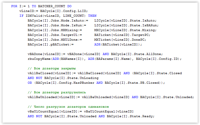

Тоже начинаю изучать OpenSCADA и так же столкнулся желанием адресовать переменные массивом.
Первый раз попробовал массивы в B&R Automation Studio и очень понравилось их применение.
Во вложении кусок кода. Число дозаторов от 6 до 18 в разных проектах. Если писать этот код без массивов - строчки становятся очень длинными, плюс при изменении числа дозаторов необходимо лезть в код и переписывать его (с массивами достаточно переопределить константу или def).
"kantv" wrote:
1. Если бы скважины были представлены на логическом уровне в виде массива, то в дальнейшем можно было бы обращаться к значениям атрибутов различных скважин изменяя всего лишь порядковый номер элемента в массиве (например проверка значения одного и того же параметра на разных скважинах - простой перебор в цикле по массиву скважин, что-то вроде well[n].preasure или well[n].temperature).
Никто не мешает подобным образом к атрибутам обращаться, хотя смысла в этом близко к нулю. Просто делается шаблонный кадр, которых затем создается сколько нужно и каждый вяжется к соответствующему параметру. В ДемоБД масса примеров этому!
Я может не правильно понял ваш, Роман, ответ, или плохо искал, но не нашел примера массивов в демке. Дайте намек, пожалуйста (текст, который можно найти, или общее указание).
