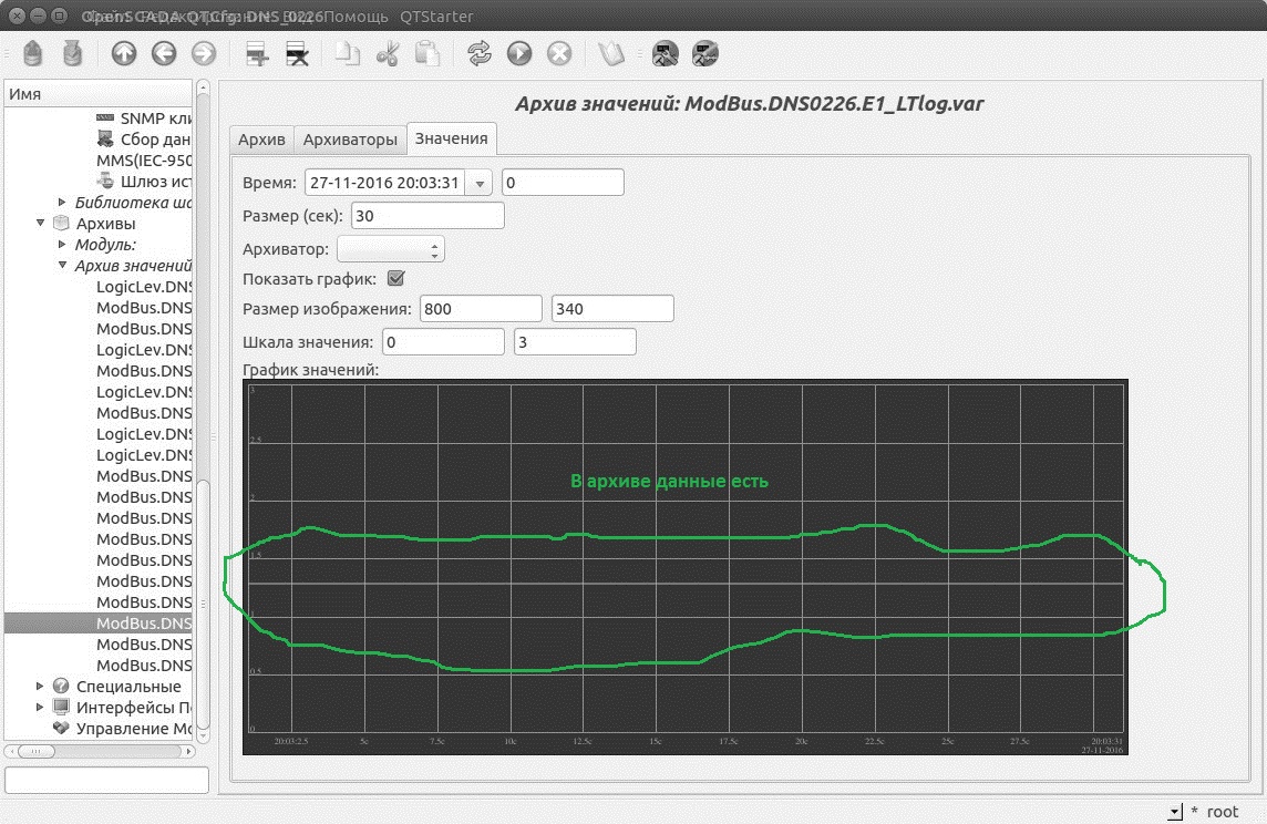

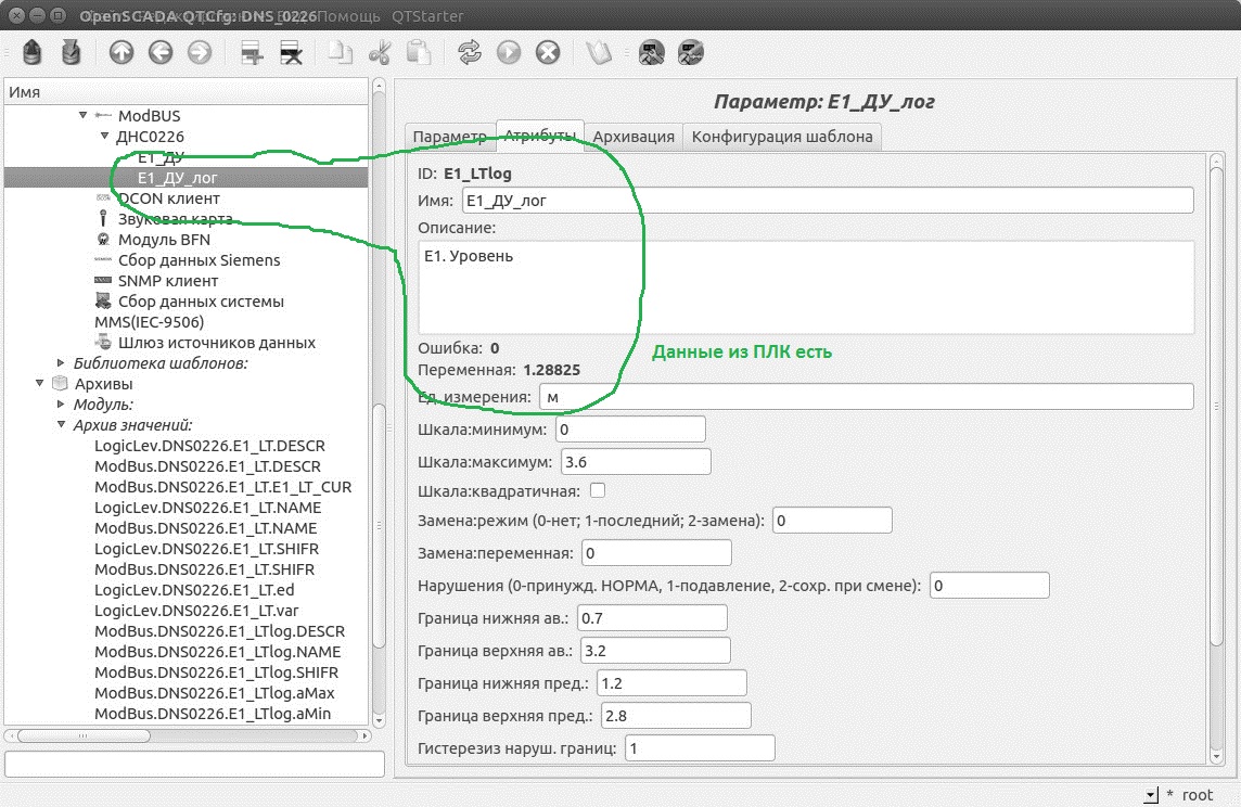

Данные из ПЛК получил - см. рис1.
Уложил данные в архив. (см. Рис2).

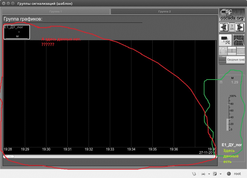

В "Группы сигнализаций" создал График, установил Связи, Запустил на исполнение.
Вот теперь вопрос.
На Барграфе справа внизу данные есть. Так как параметр типизированный - цветом отображает нарушение уставок (границ). (Значение параметра менялось из ПЛК.)
А вот графика я не могу никак получить, и в левом верхнем углу данных также нет. (см Рис3)

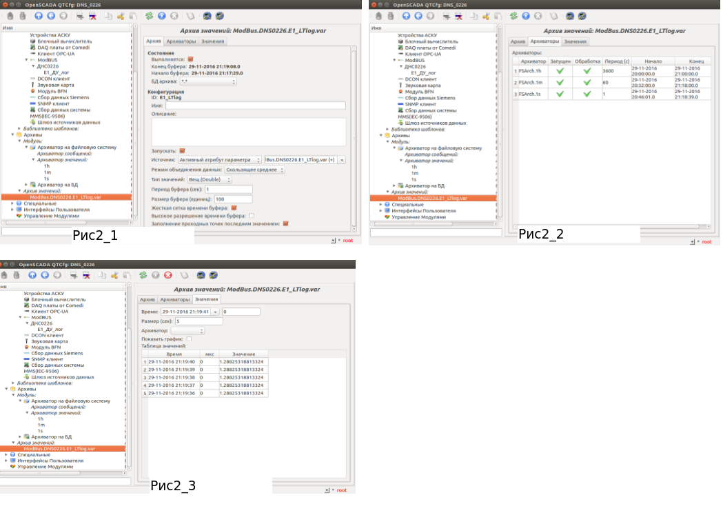

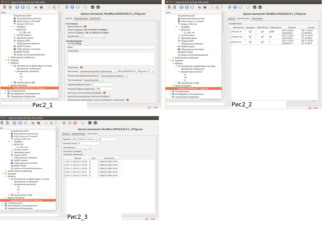

Разобрал "по косточкам". Переписал заново (2раза). Грабли те же - нет графика.

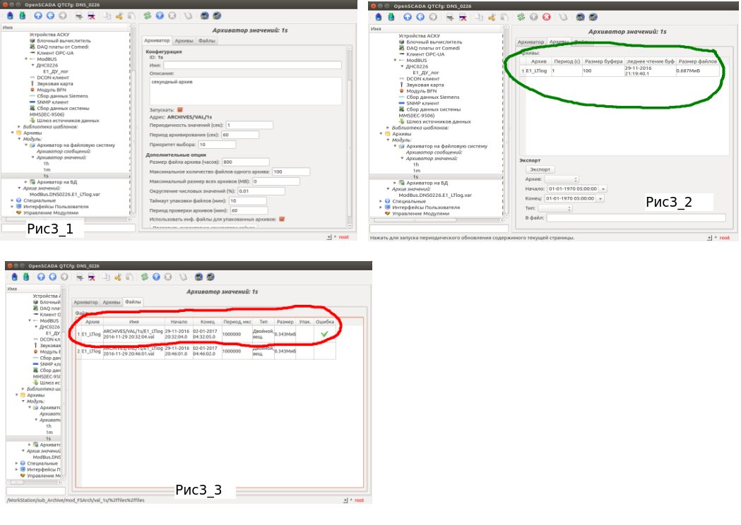

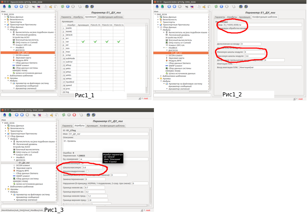

Рис1_1 - архивация включена.
Рис1_2 и Рис1_3 - красным выделено то, в чём я сомневаюсь.
Рис2_1 - архив (? или это буфер архива ?) создан.
Рис2_2 - и запущены архиваторы.
Рис2_3 - значения ложатся.
Рис3_1 - архиваторы созданы (разница в Периодичности значений).
Рис3_2 - время последнего чтения буфера меняется.
Рис3_3 - файлы архивов созданы. Ошибка - это мой эксперимент. При запущеной OPENSCADA удалил папку ARCHIVES/VAL/1s. Через некоторое время папка была создана автоматически, как и файл архива.

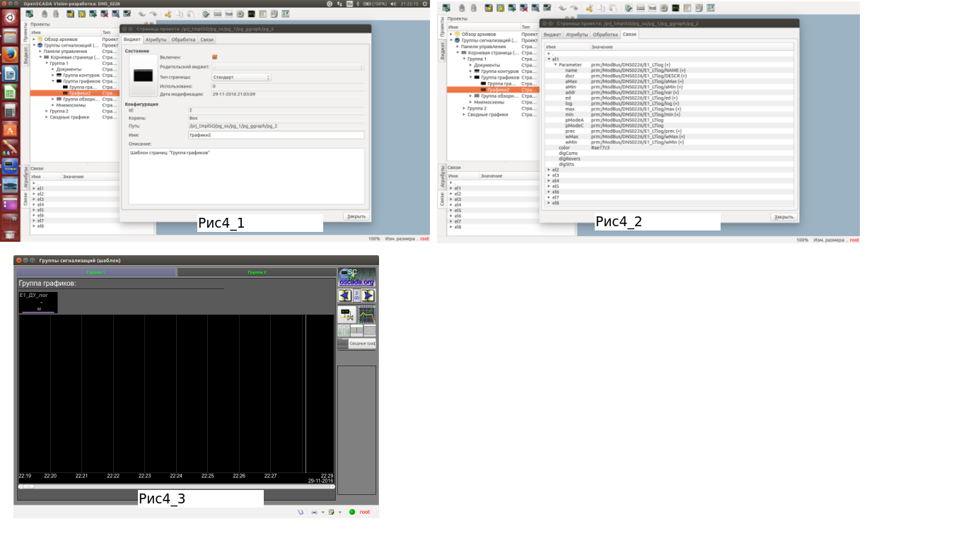

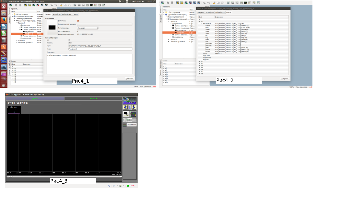

Рис4_1 - Создаём Графики2.
Рис4_2 - связываем с параметром.
Рис4_3 - И снова - здорово, нет графика.
Вроде бы всё понятно и прозрачно, но...

Андрей, а какой адрес архива вы задаете для кривой ?
Для понимания как это работает я предлагаю вам взять на отдельной тестовой странице только элемент Diagram и с ним разобраться как оно это работает ..... со статичными привязками адресов, с динамическими привязками из скрипта, разные данные на вход подсовывать - архив или текущее значение и т.д.
Потом посмотреть как внутри устроен и как применяется виджет "Группа графиков" .....
Это не сложно, это возможно и очень полезно... потом просто сделаете раз и на всегда свой кастомный элемент тренда и будете просто раскидывать их на страницы , когда надо ....

Всё заработало.
1. Очень помог совет Романа - "Параметр реально не архивируется ни одним из архиваторов, следовательно в архиве данных только из буфера размером на 100 секунд. ". После чего начало приходить понимание терминов и определений. Спасибо.
2. Создал новый проект. Всё заработало "с ходу". К сожалению, неправильный проект удалил, а надо было сравнить и разобраться.
3. Поступлю по совету Антона Петрова.
