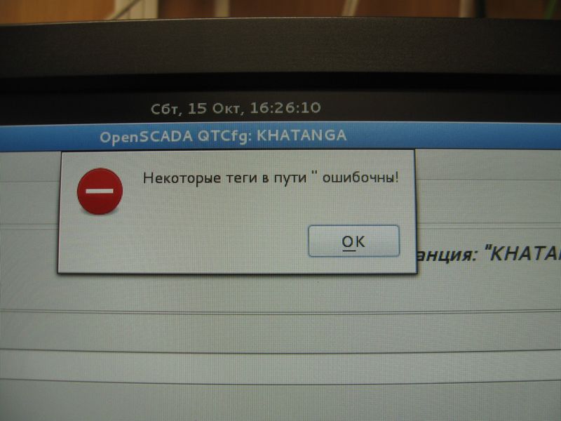

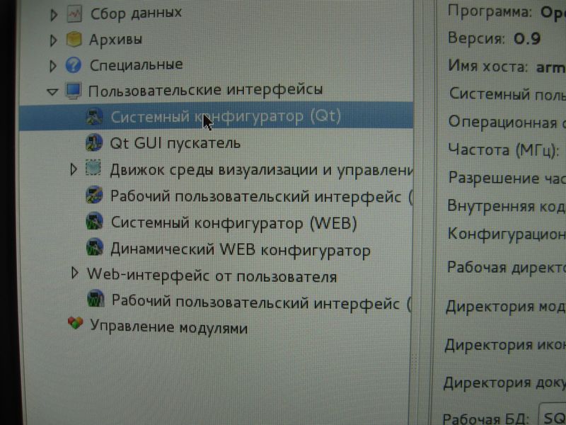

Хотел на АРМе заказчика настроить запуск только рантайма, перешел на "Пользовательские интерфейсы и получил сообщение Некоторые теги в пути '' ошибочные
В чем может быть проблема ?
Путь куда и почему он пустой в данном случае?
какие теги ?

1) вопрос то именно к разработчику - кто как не он знает в каком случает выдается такое сообщение
2) у меня то такого окошка тоже нет, это у заказчика АРМ работал-работал потом что-то случилось (никто ничего толком не знает) - проект в рантайм не запускается , посомтрел, а там путь к проекту был неверный, исправил - все заработало, хотел настроить openSCADA чтоб запускалась без конфигураторов, чтоб больше не портили, а вот с переходом на "Пользовательские интерфейсы" получил сообщение ....

понятно, что не должно, но вот в однок конкретном случае есть... это не после инсталяции openSCADA, а по причине какого-то форсмажора
версия openscada_0.9-r2052_amd64
запускал AGLKS - тоже самое, значит проблема не проекта, а самой SCADA
как решить то ? только переустановка openSCADA ?
