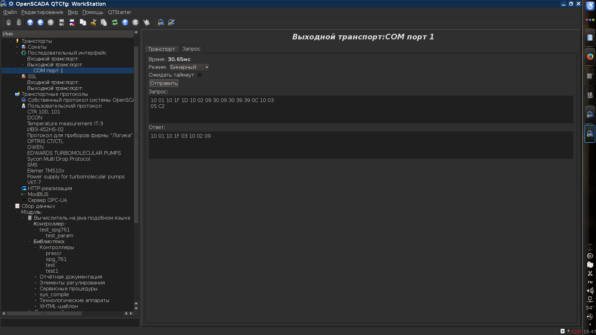

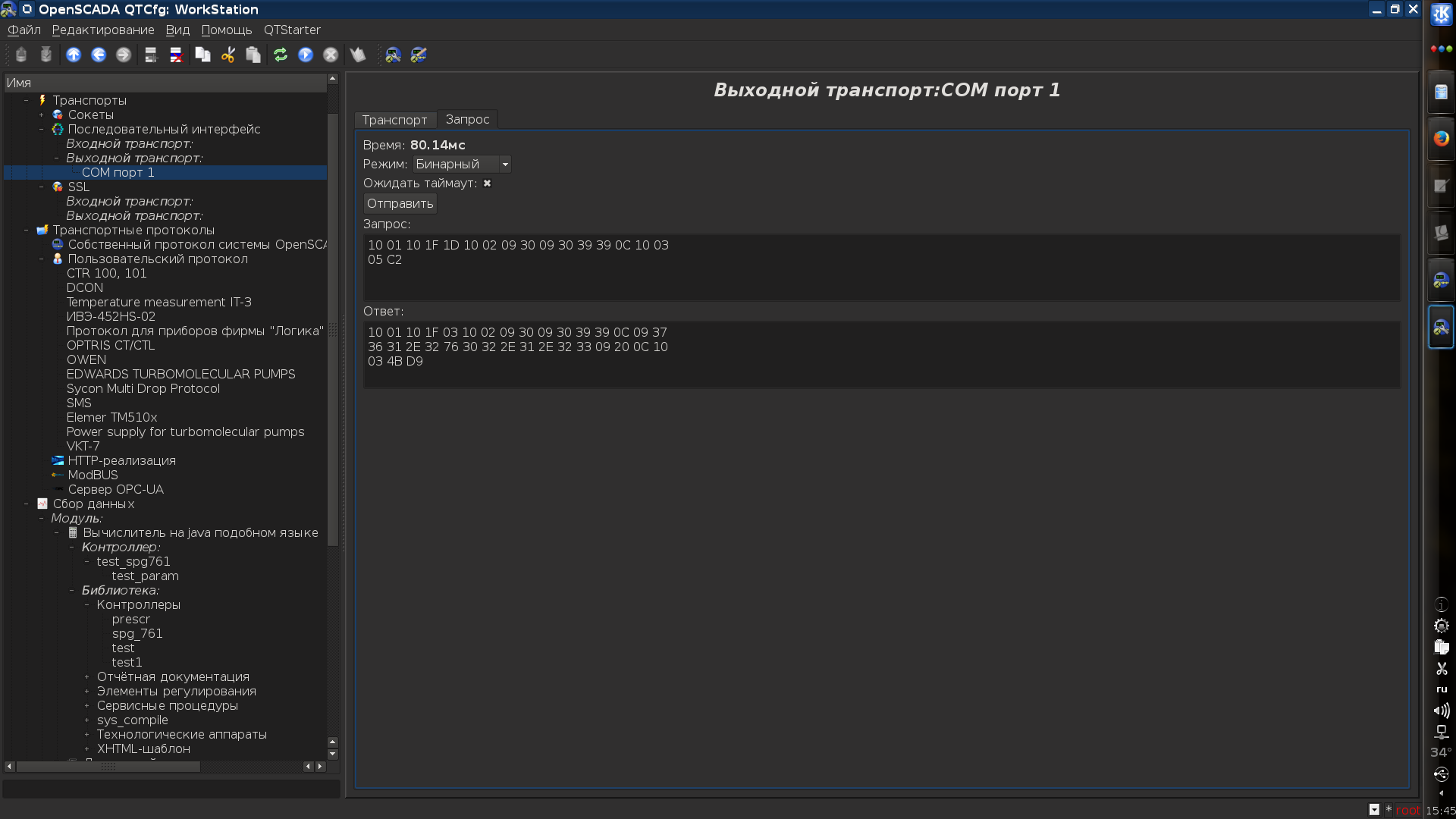

Спасибо за подсказку, с контроллером разобрался. Возникла другая проблема - при опросе через контроллер JavaLikeCalc последовательный интерфейс похоже не ждет таймаут, и байты доходят не все. как програмно поставить галочку "Ожидать таймаут".
Written on: 11. 08. 2016 [15:47]
Куча примеров тут!
