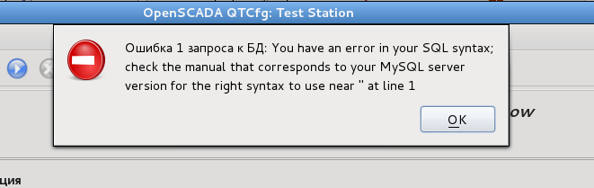

Редактирование таблицы своей структуры созданной без PRIMARY KEY.
Если в окне системного конфигуратора, то выходит эта ошибка.
При выполнении запроса SQLReq все проходит нормально.
Снимок экрана от 2016-06-09 15:13:42.png (File type: image/png, Size: 21.67 kilobytes) — 1881 downloads
Written on: 09. 06. 2016 [15:52]
Не новость, ключ создавайте!
Понял. Если придется когда-то так редактировать, то буду ключ делать.
