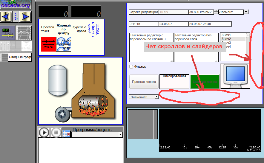

Здравствуйте.
Возникли проблемы с отображением проекта в браузере.
В режиме веб почему-то некоторые элементы кнопок помечаются как visibility:hidden, хотя все настройки одинаковые с другими кнопками.
А полосы прокрутки - элемент формы вообще исчезают. Вместо них приходят какие-то пустые элементы:
<div style="position: absolute; left: 7px; top: 474px; width: 707px; height: 100px; z-index: 1000; margin: 0px;" title=""></div>
Увеличение z-индексов не помогает.
При запуске в обычном режиме из Vision всё выглядит правильно.
Written on: 05. 11. 2015 [11:15]
Posts: 3790
Права снова!
Форум и документацию читаем наконец.
Не исчезают, а не реализованы. Документацию читаем!
