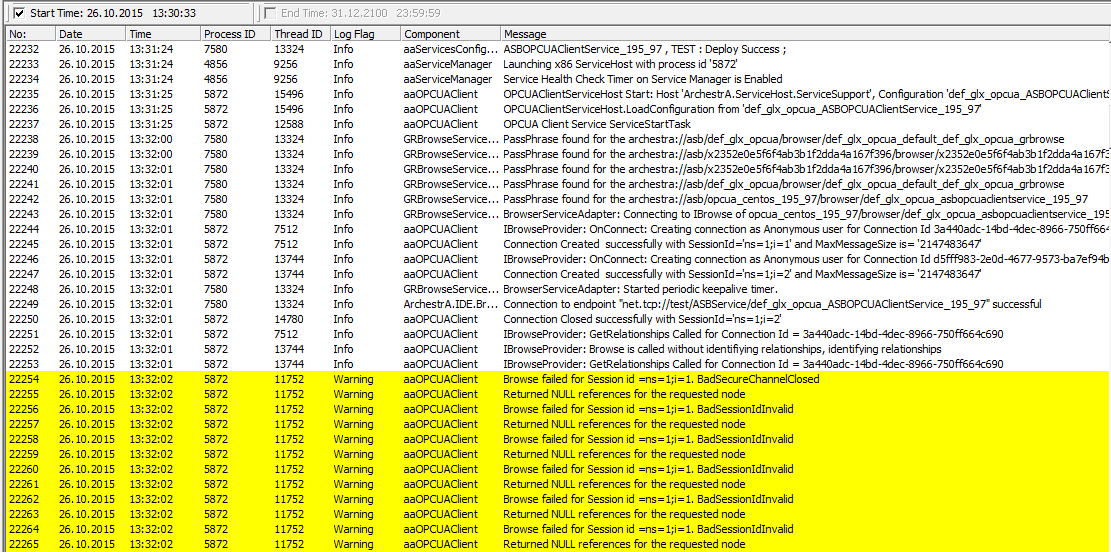

Получил доступ к логам клиента OPC UA из WW.
В порядке появления в логе ошибки следующие
Browse failed for Session id =ns=1;i=1. BadSecureChannelClosed
Returned NULL references for the requested node
Browse failed for Session id =ns=1;i=1. BadSessionIdInvalid
И затем две последние повторяются.

Хорошо, новый дамп обмена сообщениями во вложении.
Скриншот из журнала логов WW также во вложении с небольшим интервалом до появления первого сообщения об ошибке.
