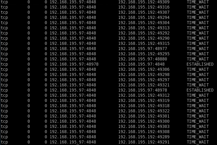

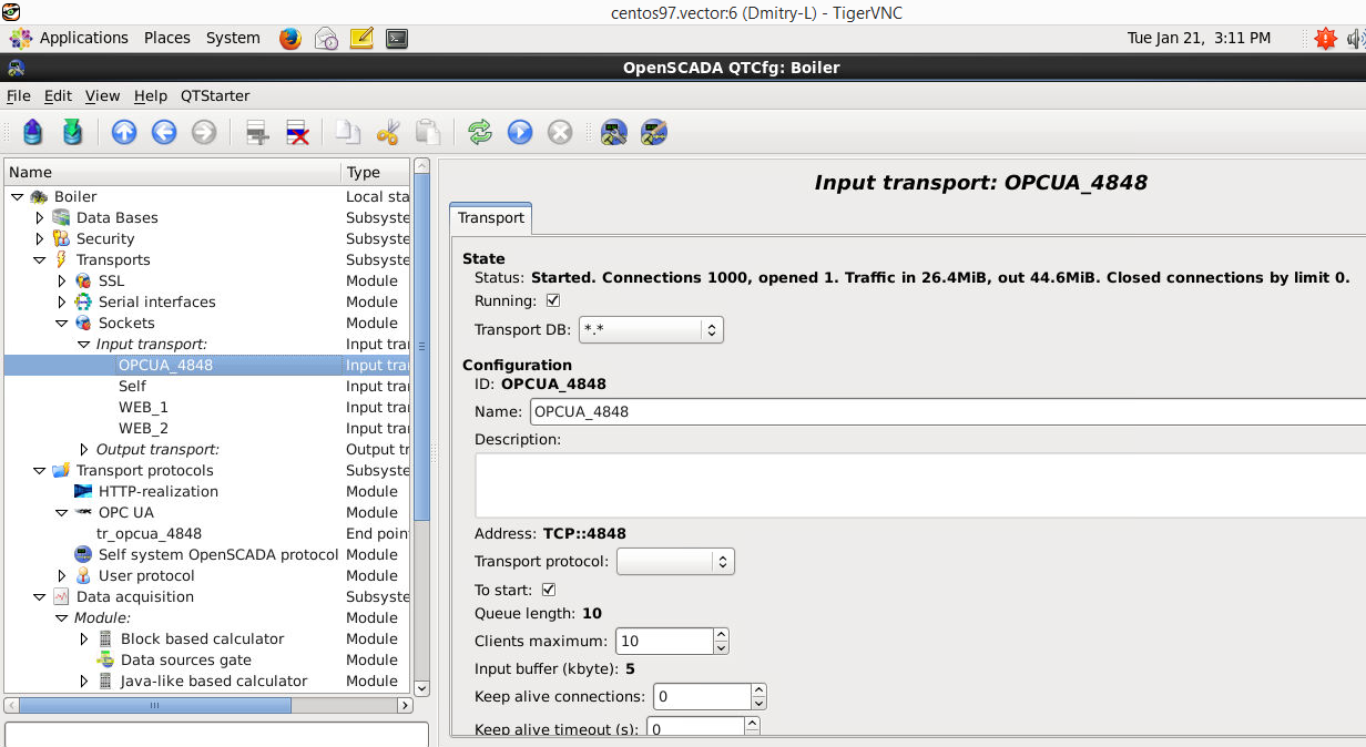

Есть новости по тестированию OPC UA сервера в OpenSCADA.
Как обычно работали 3 клиента OPC UA: UAExpert, IWS, контроллер OpenSCADA.
В какой-то момент времени (не увидел точно) из 3-х клиентов подключенных остался только 1. Два другие видимо пытаются постоянно подключиться, но это не удается, хотя в state входящего транспорта OPC UA количество соед соединений постоянно увеличивается.

Еще при текущем состоянии сделал дамп в wireshark (он во вложении).
Также во вложении скриншот соединений в nix системе.
И скриншот состояния транспорта OpenSCADA
Не понимаю следующего:
1. Почему отключились клиенты.
2. Почему они не могут подключиться при наличии ссвободных соединений.
3. Странные сообщения в консоли о протоколе.

Written on: 21. 01. 2014 [13:47]
Всё остальное лишнее.
Зачем поле "Транспортный протокол" очистили?
Только сейчас заметил, что поле пустое. Не очищал его самостоятельно.
Начиная со вчерашнего дня постоянно крутил тесты стабильности по темам c bad_alloc и lib_opcua.
Соответственно было 3-4 итерации рабочих, и вот при очередной итерации сегодня оно вдруг стало пустым. Значения поля точно вручную не изменял !
Внутри оно тоже никогда не меняется, если конечно скриптов таких не писали.
А очистить могли случайно, например, скролили мышью в области около комбобокса.
Written on: 21. 01. 2014 [14:20]
rxs5
Дмитрий Лыков
In tech support
registered since: 06.11.2013
Posts: 205
Действительно мог быть скрол, он легко меняет протокол. Можно тогда сделать так, чтобы фиксировать протокол, так же как и адрес ? Чтобы его невозможно было сменить в запущенном в Running транспорте.
Поле протокола не влияет прямо на свойства транспорта, почему и доступно для смены в режиме исполнения.
Т.е. его смена имеет эффект на новых подключениях, кстати тут есть вопрос, почему те два оборвали рабочее соединение.
Собственно менять политику доступа к этому полю по причине возможности случайной его смены это как-то слишком и станет прецедентом для многих других комбобоксов, однако из соображения этой самой неоднозначности, когда открытые подключения ходят через старый протокол, а новые через новый наверное имеет смысл запретить его смену.
