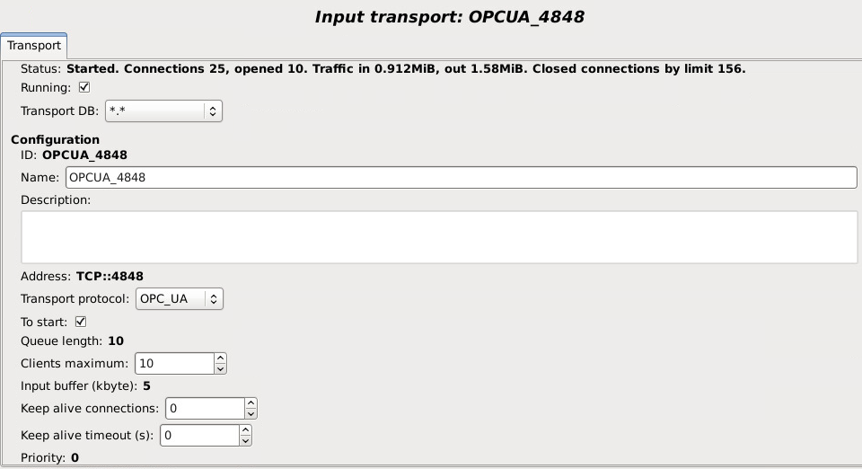

При работе чтение/запись с узлами OPC UA через UA Expert через некоторое время отвалился OPC UA сервер.
И в дальнейшем не подключается через UAExpert с ошибкой
[i]Could not connect to server: BadDisconnect[/i]
В логах OpenSCADA есть сообщение
[i]09-01-2014 18:39:59 225176 /sub_DAQ/mod_OPC_UA/cntr_OPCUA_controller/ 4 0x80220000:Secure channel renew expired[/i]
Предполагаю, что сообщения клиента и OpenSCADA не связаны. Однако с чем связано сообщение об ошибке Secure channel непонятно.
Из клиента IWS также не удается подключиться к OPC UA OpenSCADA с ошибкой
[i]OPC Browse => Error: Failed to establish connection. : 'Bad - Disconnect' (Error: 0x80AD0000)[/i]
При этом OpenSCADA в рабочем состоянии.
Статус транспортного протокола OPC UA такой Enabled. Requests 1.187e+04.
Возможно, что превышено число запросов ? Или там нет ограничений ?
Для входящего транспорта OPC UA статус такой Started. Connections 25, opened 10. Traffic in 0.912MiB, out 1.58MiB. Closed connections by limit 155.
Проверил, при новой попытке подключения соединение закрывает по превышению лимита в 10 открытых.
Не понятно, кто является пользователем этих 10 соединений, если все клиенты отключены ?
Скриншот прилагаю.
[This article was edited 1 times, at last 09.01.2014 at 18:08.]
Один из двух: Клиент OpenSCADA или OPC_UA, но клиент OpenSCADA соединений не плодит и старые закрывает в самом транспорте.
Закройте UAExpert и поглядите не уменьшится ли количество пользователей.
Затем можете остановить задачу контроллера OPC_UA в OpenSCADA и отключите её исходящий транспорт.
По отключению клиентов (закрытию сокетов у клиентов) закрываются и потоки входящего транспорта, если конечно они сами не зависли.
Если не освобождаются то клиентские потоки на чём-то висят, тогда валите OpenSCADA сигналом SIGSEGV и шлите полученный отчёт о падении.

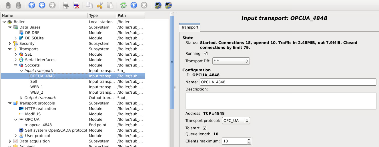

Прояснилась ситуация с ростом числа соединений по моему предыдущему вопросу.
Что было изначально:
OPC UA сервер в OpenSCADA
OPC UA клиент UAExprt
OPC UA клиент IWS, запущенный в рантайме
Что происходило:
До некоторого события все было хорошо: 2 открытых соединения и идет обмен данными клиент-сервер.
Через 2 часа происходит событие - завершается trial period рантайма для IWS.
Момент завершения упустил, но спустя небольшое время спустя (минут 10-15), на OpenSCADA уже 10 открытых соединений, 79 сброшено по лимиту. При этом соединение с UAExpert стало неактивным.
В дальнейшем идет рост числа сброшенных по лимиту соединений в OPC UA в OpenSCADA.
Wireshark сразу не включил на запись, но сделал дамп после завершения trial period рантайма для IWS.
Даже после завершения trial period рантайма для IWS все равно шел обмен данными.
И также растет число соединений закрытых по лимиту. Значения видел уже более 800 соединений, сброшенных по лимиту.
Скриншот во вложении. Дамп по вложении.
openscada_limit_connections_20140114.pcapng (File type: application/octet-stream, Size: 11.14 kilobytes) — 908 downloads
Written on: 14. 01. 2014 [17:17]
Нет там никакого обмена. Он только шлёт Hello запросы, а OpenSCADA их отбрасывает.
47238
