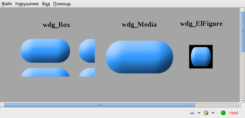

Думаю смотрел туда, заливка цветом, а сверху полупрозрачный градиент. В моем случае заливка рисунком у которого прозрачный фон, а не цветом. Наверно просто плохо объясняю что не выходит.
Смотрели может и туда, да только видели не то... Заливка цветом, но и изображением тоже, и сверху цвета именно полупрозрачное изображение, нарисованное в растровом редакторе, которое можно выгрузить из библитеки и посмотреть, если не понимаете, как сделать подобное.
Не хочу повторяться куда смотрел и что видел, писал вроде на русском.
На скрине рисунок в разных элементах. Что же надо сделать чтобы в ElFigure стал вид как и в Media, кроме размера?
Вкладываем исходное изображение и описываем что делаем в "ElFigure".
Заполнение - цвет, ""
Заполнение - изображение, bak. Загружал в БД и просто указывал путь к файлу
Пробовал Заполнение - цвет, #ffffff-0, не видно рисунка
Любой не прозрачный дает указанный цвет фона
Пробовал добавить fill с цветом #ffffff-0
и до и после строки fill:(10|10):(90|10):(90|90):(10|90):(10|10):::::
результата нет
line:(10|10):(90|10):::::
line:(90|10):(90|90):::::
line:(90|90):(10|90):::::
line:(10|90):(10|10):::::

Спасибо за настойчивость) Ошибка исправлена. Проверяйте, ревизия 1742.
Кстати, такая же емкость уже реализована в библиотеке элементов мнемосхем ("Скругленный прямоугольник(объемный)") - http://wiki.oscada.org/Using/GraphicElementsLibraries/MnemoElements#h1037-6
В этой реализации есть плюс в том, что можно очень просто изменять цвет емкости, не говоря уже о масштабировании и изменении габаритов векторного изображения.
