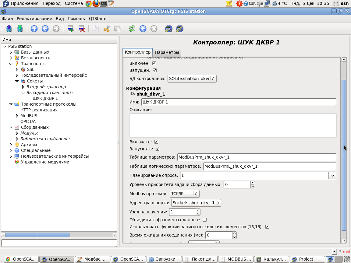

Читаю и пишу в эти регистры:
R_i2:61451:rw:R61451:R61451
R_i2:61452:rw:R61452:R61452
R_i2:61453:rw:R61453:R61453
R_i2:61454:rw:R61454:R61454
R_i2:61455:rw:R61455:R61455
Попробовал сформировать запросы на запись и чтение. Сначала ввожу новые данные в 61452, читаю их, потом
новые в 61451 тоже читаю. Потом проверка значений в 61452 и появляется ноль.

Правильно
wR61452
15 01 00 00 00 09 01 10 f0 0c 00 01 02 32 32
15 01 00 00 00 06 01 10 f0 0c 00 01
rR61452
15 01 00 00 00 09 01 03 f0 0c 00 01 02
15 01 00 00 00 05 01 03 02 32 32
wR61451
15 01 00 00 00 09 01 10 f0 0b 00 01 02 30 30
15 01 00 00 00 06 01 10 f0 0b 00 01
rR61451
15 01 00 00 00 09 01 03 f0 0b 00 01 02
15 01 00 00 00 05 01 03 02 30 30
rR61452
15 01 00 00 00 05 01 03 02 32 00
Из этого я могу заключить, что OpenSCADA всё делает и показывает корректно, а значит сам контроллер обнуляет старший байт регистра rR61452.
Возможно это связанно с некорректной обработкой функции групповой записи в контроллере. Попробуйте отключить параметр объекта контроллера "Использовать функции записи нескольких элементов (15,16)"
