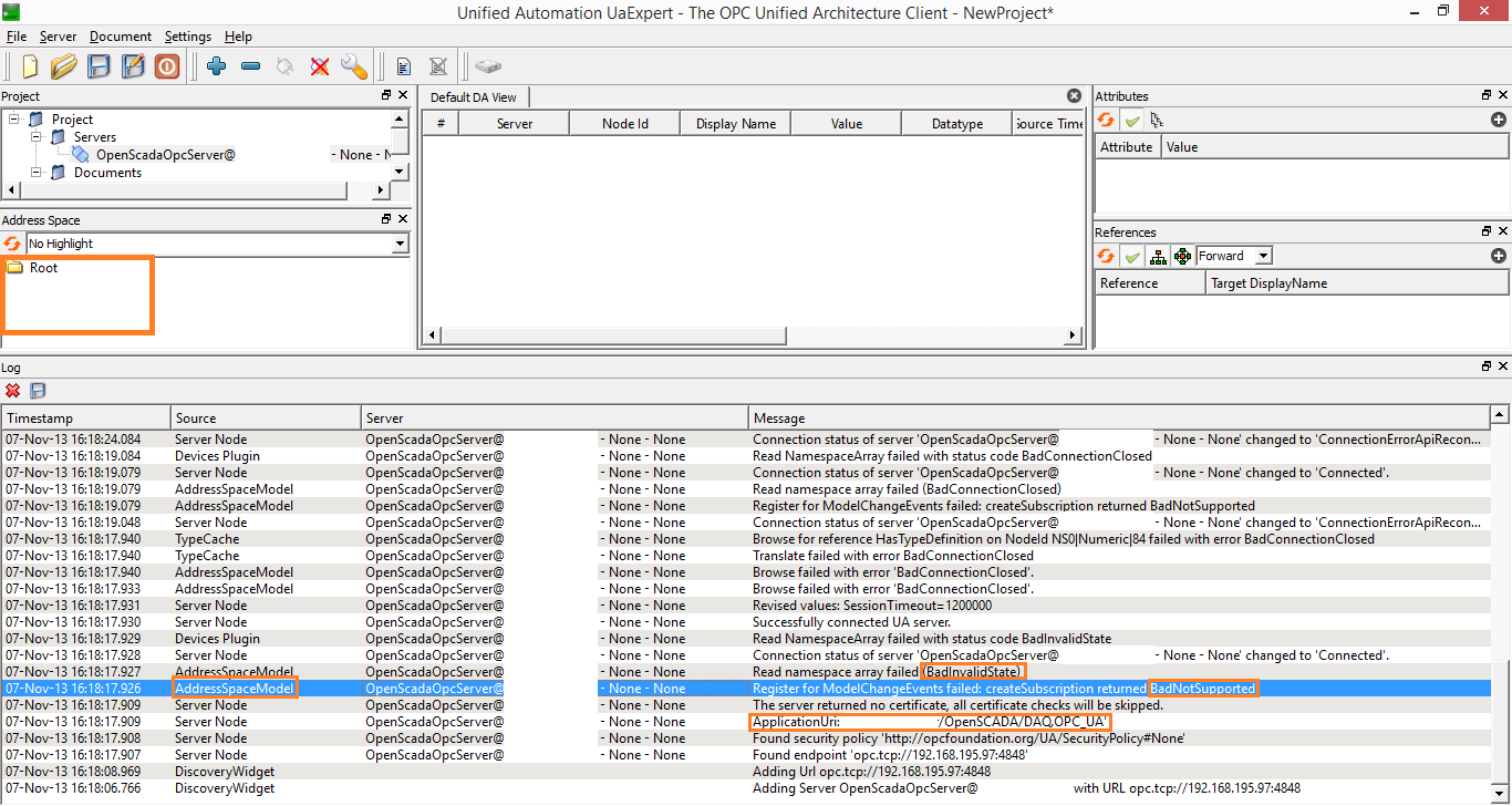

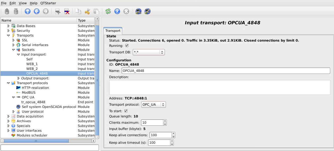

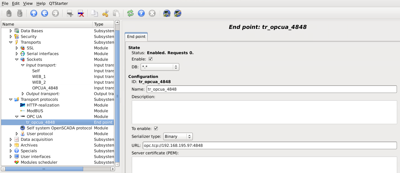

Настроил входной транспорт и транспортный протокол (скриншоты).
При использовании UAExpert происходит успешный коннект и отображается в дереве только папка Root (скриншот).
В логах UAExpert имеются ошибки (выделил цветом).

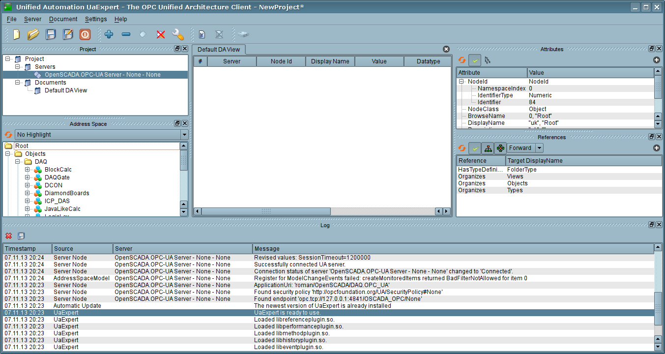

Сравнивая с Вашим скриншотом UAExpert, заметил следующее:
1. У Вас в Root отображается перечень DAQ, хотя по логу из UAExpert подключаемся к определенному источнику DAQ.OPC_UA
Строка
14:20:42.783 | Server Node | ........ | ApplicationUri: 'localhost/OpenSCADA/DAQ.OPC_UA'

"rxs5" wrote:
2. Интересно посмотреть скриншот Ваших настроек транспортного протокола OPC UA при рабочем варианте подключения UAExpert.
Зачем, скрин, просто возьмите и запустите ДемоБД(АГЛКС), там рабочая и замкнутая на себя конфигурация, но работает и с UAExpert.
