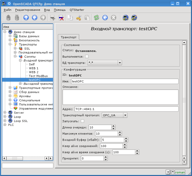

пытаюсь подключится через UaExpert v.1.2.0 132 к OpenSCADA v0.7.0.1. по протоколу OPC UA
создал входной транспорт и конечный узел в транспортном протоколе
собственно UaExpert коннектится, но отображение узлов сервера в окне "Address Space" не происходит.
приложил скриншот окна.
Written on: 28. 01. 2011 [13:41]
Posts: 3797
Посмотрите рабочие настройки транспорта и узла в ДемоБД.

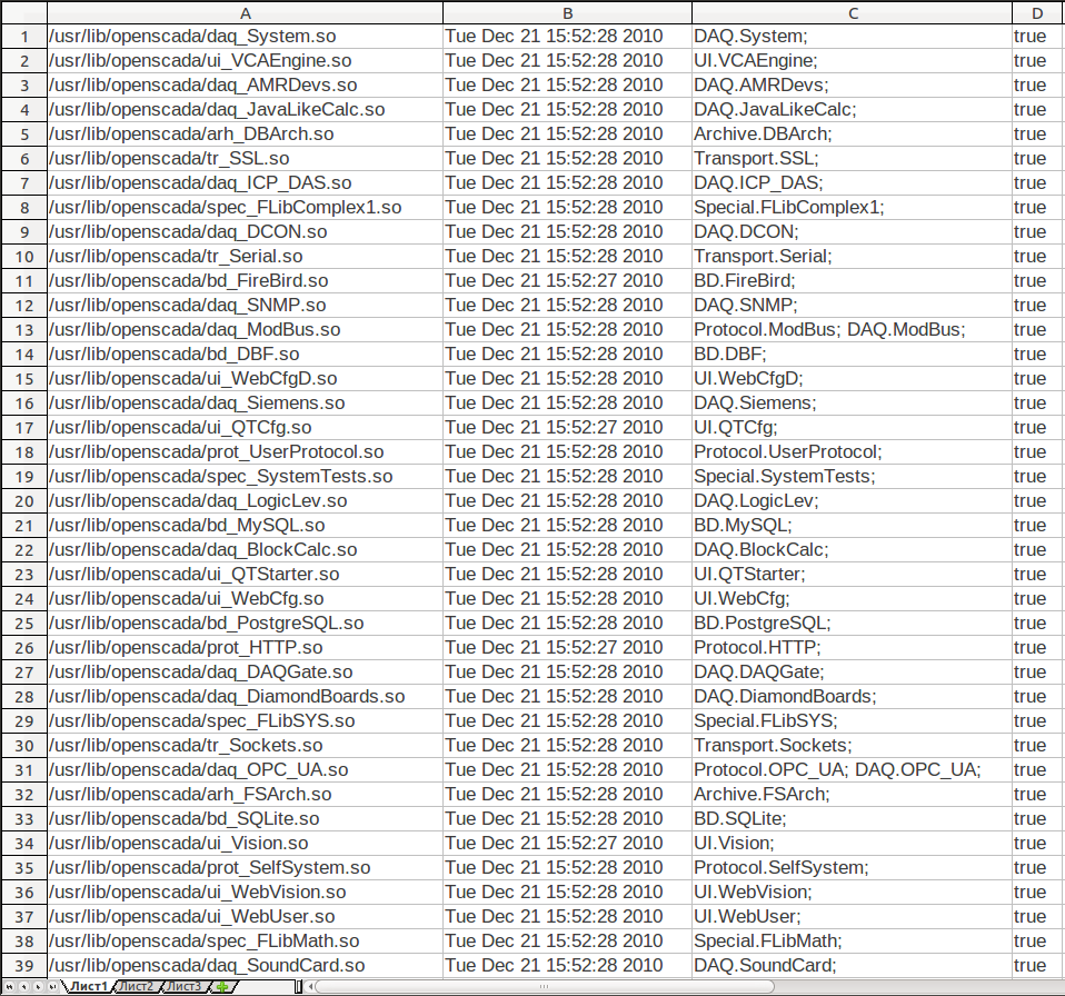

P.S. Вероятно у Вас установлены не все модули транспортов. По причине чего транспорт testOPC не грузится. Ошибку я исправлю, но Вам нужно будет установить все модули транспортов.

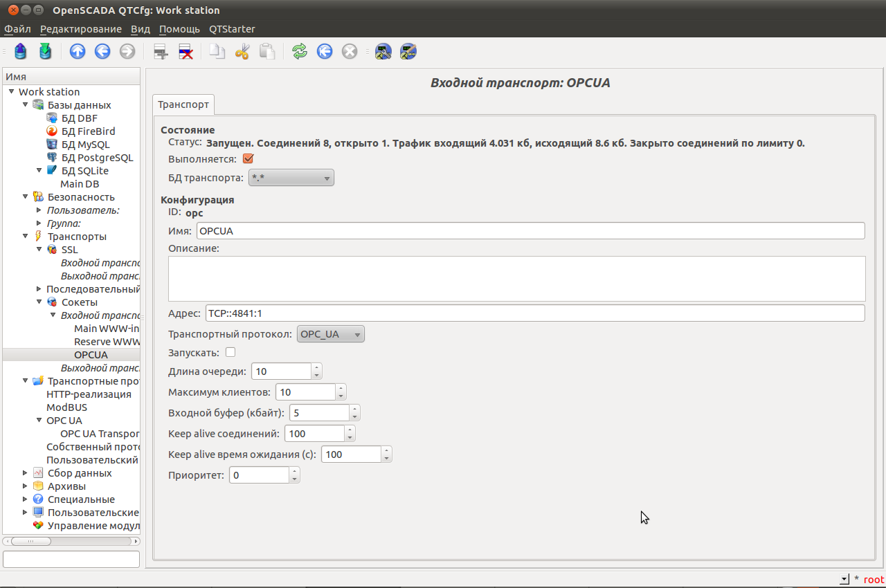

Список установленных и подгруженных модулей в OpenSCADA прилагаю. Скопировал из окна "Управление модулями" в конфигураторе. Похоже, что все необходимые присутствуют. OpenSCADA я ставил из deb пакетов.
Повторюсь, коннект с UaExpert идет, в окне входного транспорта отображается статистика соединений (см. скриншот), но он нестабильный, рвется через непродолжительное время.

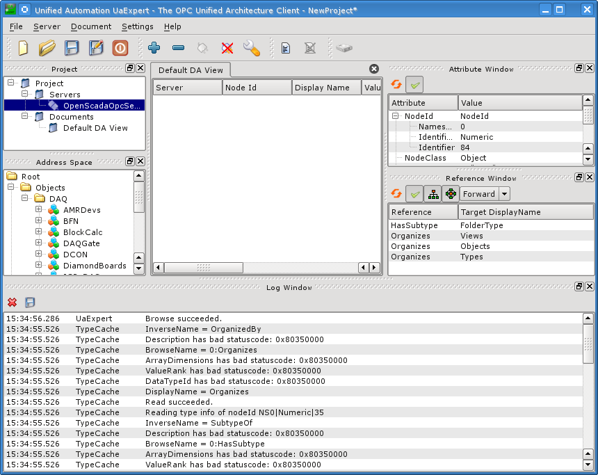

не могли бы вы выложить скриншот UaExpert'a подключенного к OPC UA серверу OpenSCADA, где были бы видны окна лога, Address Sapce и Attribute Window
Written on: 01. 02. 2011 [15:38]
Posts: 3797
"trafalgarx" wrote:
что ж, буду разбираться
Могу
47236
